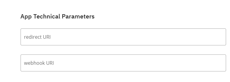

Dans la configuration de l’app, ces champs-ci doivent-il être remplis ?
J’ai créé un Access Token et un Refresh Token pour mon thermostat et mes vannes connectées.

Pour information, il n’y a aucune information à indiquer pour le « redirect URI » et le « webhook URI »
@thanaus je suis en version 12, et les champs redirect URL et webhook URL sont vides.

Sur le site web, il y a juste à remplir les champs obligatoires.
Il ne faut surtout pas remplir les champs facultatifs car ils sont automatiquement gérés par le plugin.
