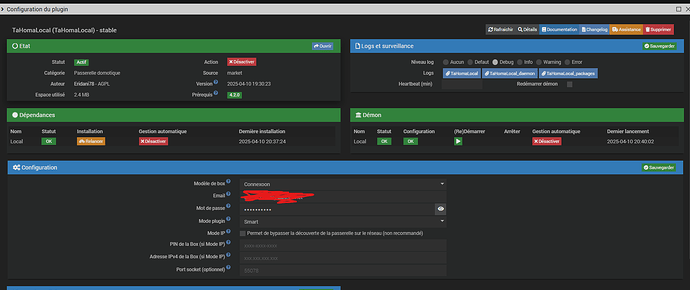

voici une copie de ma page de config.
un extrait de log du demon
et un extrait du log
ma box conexoon est connecté en filaire, avec une ip que j’ai fixé
Je vous remercie pour les informations transmises.
Pour le moment, je ne comprend pas ce qui se passe.
Je n’arrive pas à reproduire chez moi (testé sur des configs différentes).
Pourriez-vous essayer de supprimer le ou les tokens déja enregistés, en recréer un et voir si cela change les choses ?
Puis-je tout de même avoir une copie de votre page Santé de Jeedom ?

Pourriez-vous passer en Mode IP.
Vous devez cocher la case dans la page « Configuration du plugin » et renseigner les 2 champs correspondants.
Puis Sauvegarder.
Tenez moi au courant …
