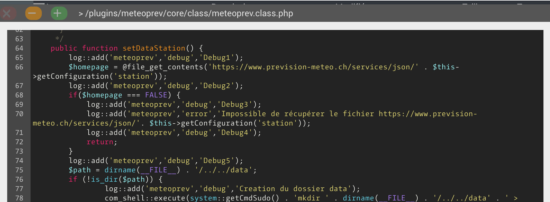

J’avais trouvé un bug qui faisait une erreur et que j’avais corrigé en local chez moi, c’est ptet le même (je sais plus l’erreur).
De mémoire: il y a une erreur de syntaxe dans la ligne qui log une erreur si il n’arrive pas a récupérer le fichier. (Donc au lieu du log d’erreur propre on a un log d’erreur de code)
Édit: j’ai retrouvé ma modif (ne pas faire gaffe aux logs debug qui m’ont servi à trouver la ligne qui faisait l’erreur)

En modifiant le plugin meteoprev.class.php comme indiqué par Nawak86 le 1er aout, je n’avais plus comme erreur que meteoprev Impossible de récupérer le fichier https://www.prevision-meteo.ch/services/json/maville [Log meteoprev] et uniquement chaque heure pile.
En choisissant ensuite dans le cron d’interroger la base à un moment d’une heure pas pleine, je n’ai plus eu de messages d’erreurs depuis une semaine.
