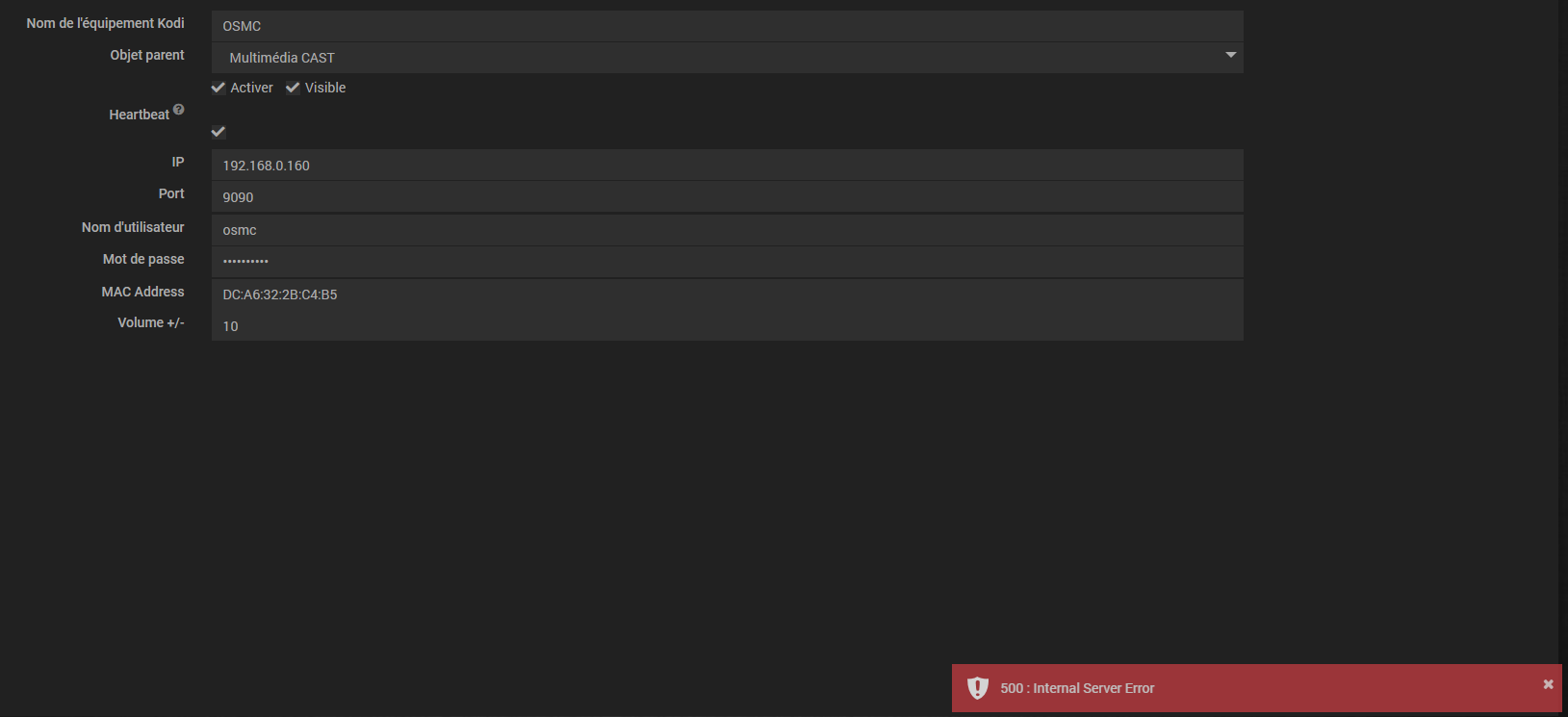

Dans les log du plugin des erreurs toute les minutes :
[2022-02-21 21:46:01][ERROR] : Erreur sur la fonction cron du plugin : Call to a member function execCmd() on bool
[2022-02-21 21:47:02][ERROR] : Erreur sur la fonction cron du plugin : Call to a member function execCmd() on bool
[2022-02-21 21:48:02][ERROR] : Erreur sur la fonction cron du plugin : Call to a member function execCmd() on bool
[2022-02-21 21:50:02][ERROR] : Erreur sur la fonction cron du plugin : Call to a member function execCmd() on bool
Lorsque je click pour installer l’addon :
Je crois que rien ne va
Une idée de la direction dans laquelle je dois chercher ?
Merci d’avance !
Jeedom 4.2.12 sur une VM Debian 10.7
OSMC dernière version (Kodi version 19.3)
il se trouve dans l’addon lui même kodi19.zip
ceci étant je viens de faire tt les modifs mais pour moi cela ne marche pas …
j’ai voulu désinstalle le plugin pour le réinstaller , maintenant je ne peu plus crée mon équipement erreur 500
ps: deniere version de jeedom + kodi 19.3 sur shield
Vous avez donc une autre erreur que le sujet ici, je vous invite donc à créer un nouveau post et à fournir des infos: captures d’écrans de la page santé et de l’erreur, log du plug-in, log http.error
