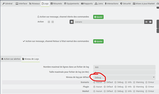

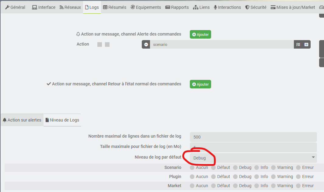

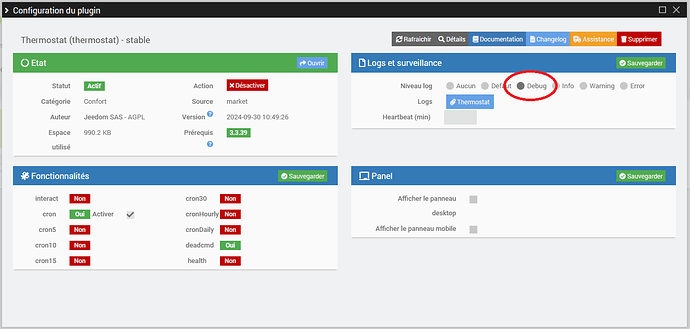

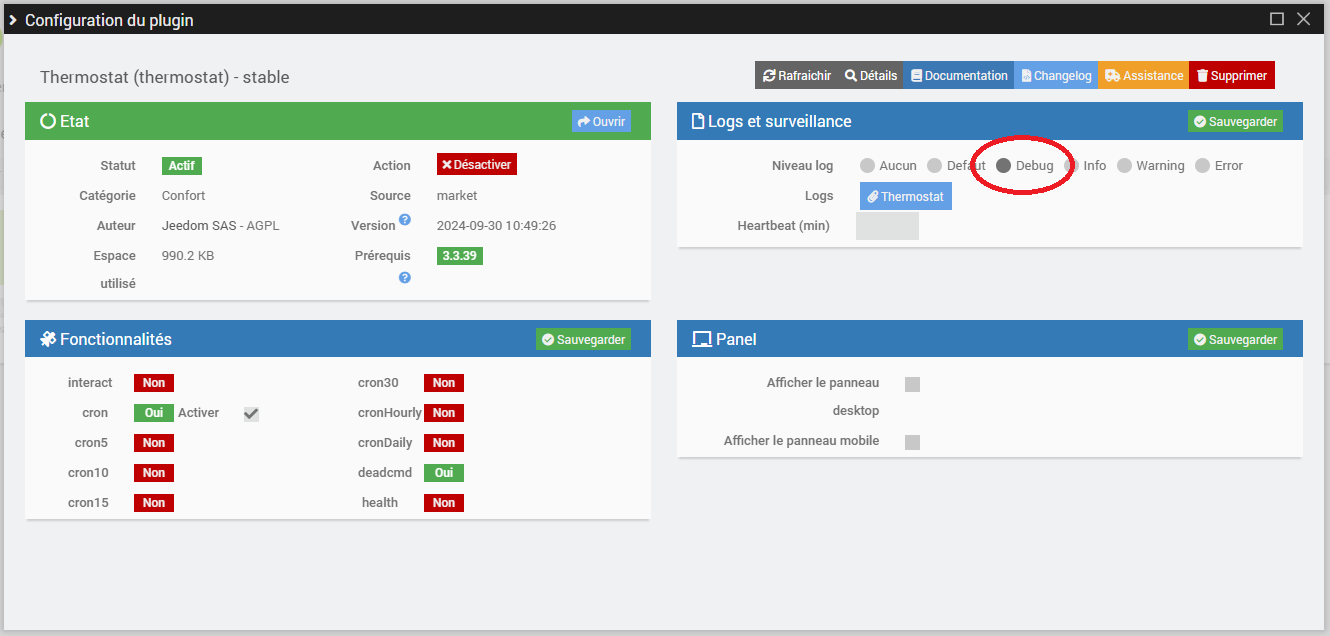

  • Passer le niveau de log par défaut en debug :
Une fois le niveau de log modifié, attendre le cron du plugin et vérifier si il y a pas plus d’info remontées sur l’erreur et si c’est le cas, partager celui-ci.

Effectivement le log est beaucoup plus parlant :

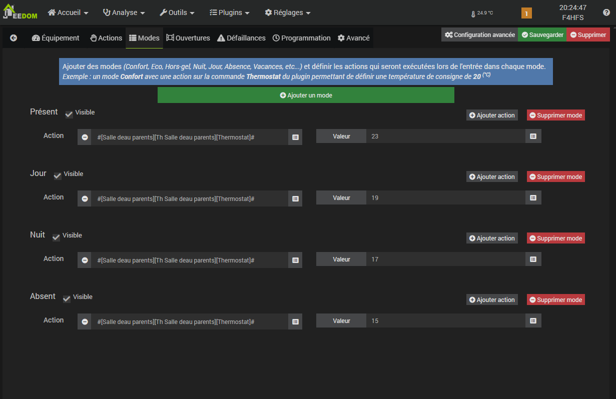

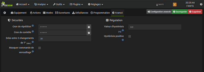

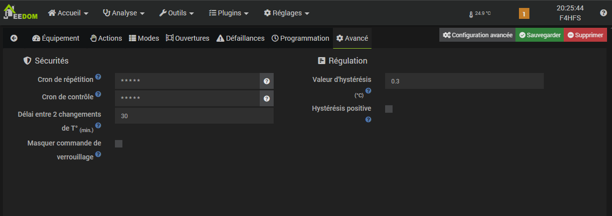

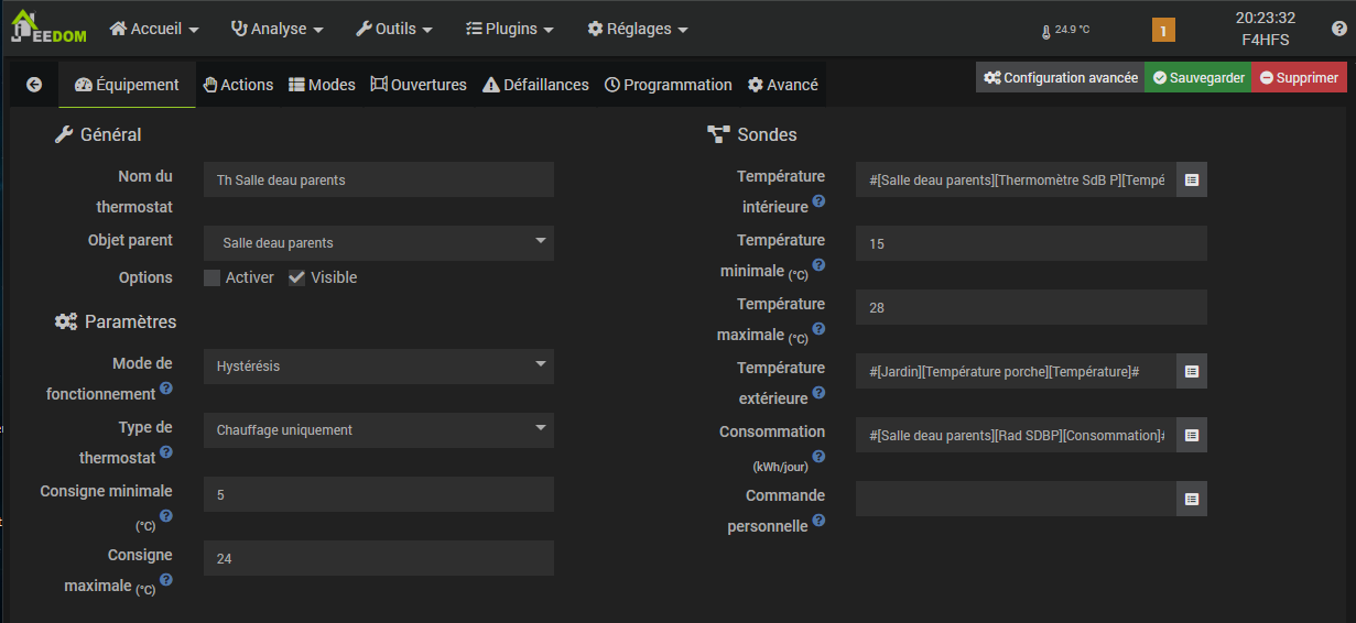

Il faudrait plutôt des screen de la config du thermostat [Salle deau parents][Th Salle deau parents] et plus précisément l’onglet Equipement, Modes et Avancé

Voici les écrans de config demandés :
J’ai changé les valeurs constantes de consigne par d’autres. J’ai effacé les logs, et j’ai activé le thermostat. Pareil.

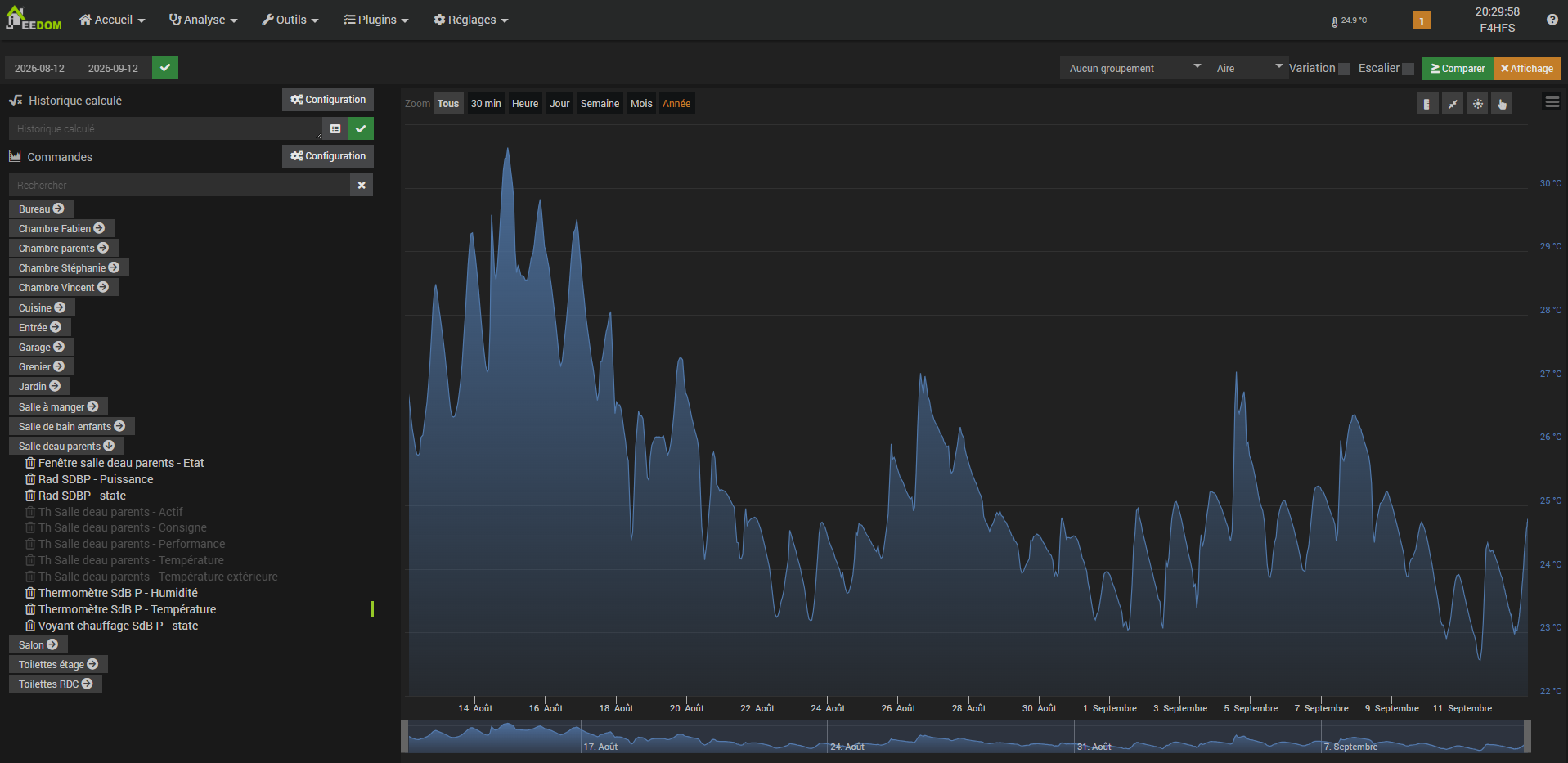

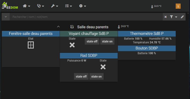

Je ne sais pas ce que tu appelles des données valides. Ci-dessous un screen du dashboard de la salle d’eau parents où on voit la valeur de la température qui me semble valide (température exacte et format valide), et un screen de la courbe de température qui me semble tout à fait correcte.

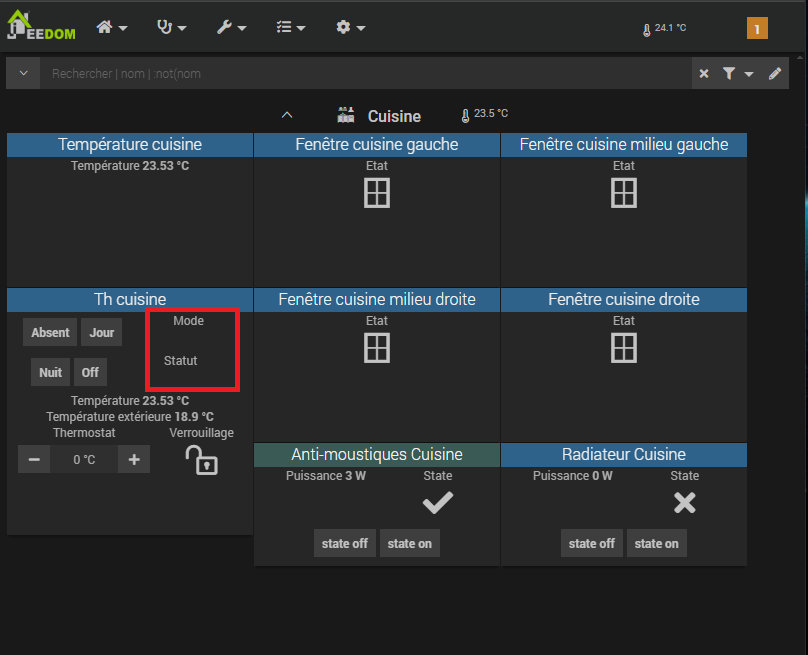

Quand j’activais le thermostat de la salle d’eau parents, en fait, dans le dashboard, le thermostat apparaissait sans mode ni statut. Bizarre. Dès que je lui ai affecté un mode, OFF par exemple, le défaut a disparu. En affectant le mode JOUR (consigne 19 deg), défaut toujours disparu.
J’ai refait la même manip avec le thermostat de la cuisine :
et le défaut est réapparu dans la cuisine.
Idem, je lui ai affecté un mode et le défaut a disparu.
