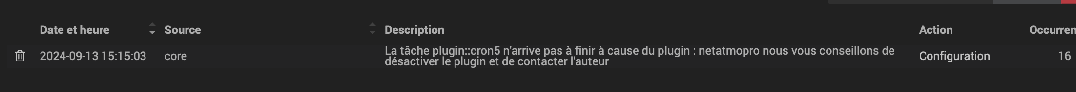

Erreur sur cron5 depuis update Jeedom en 4.4.14
Depuis que j’ai passé Jeedom en 4.4.14 la semaine dernière j’ai ce message dans le journal d’event Jeedom : « La tâche plugin::cron5 n’arrive pas à finir à cause du plugin : netatmopro nous vous conseillons de désactiver le plugin et de contacter l’auteur » (298 fois depuis hier début d’après midi)
Suis-je le seul ? En revanche je n’ai pas plus de log que ça pour identifier la cause :confused:

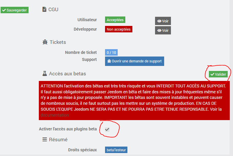

Bonjour J’ai réinstallé totalement le plugin et plus moyen d’associer il n’a plus de refresh token, je veux bien tester la beta comment je fais pour l’installer le market ne me propose que la stable?
Merci.
Il faut que vous vous rendiez sur votre interface utilisateur ici après authentification dans profil puis cocher la case prévu à cet effet sans oublié de validé :wink:
Après vous aurez accès aux plugins beta
