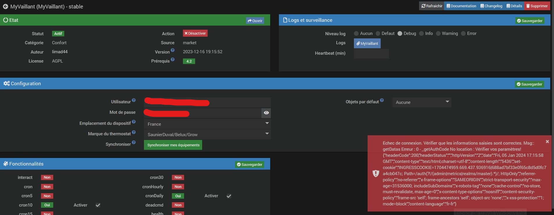

Pour la retrouver sur Jeedom, j’ai donc chargé le plugin MyVaillant mais n’arrive pas à synchroniser mon équipement du fait d’une erreur d’identification…
J’utilise pourtant bien mes identifiants (utilisateur/mp) pour me connecter sans problème à l’application MyVaillant depuis 2 mobiles et ne comprends donc pas cette erreur d’identifiants…
Des fois que, j’ai essayé en stable et beta…
J’ai aussi suivi la documentation qui indique que l’identifiant est le nom d’utilisateur de son compte Vaillant(! ne pas confondre avec l’adresse mail).
Mais dans ce cas, le plugin indique que l’identifiant doit être une adresse mail

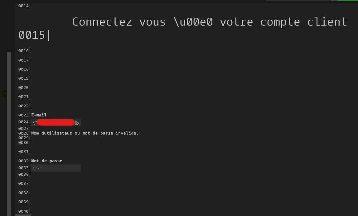

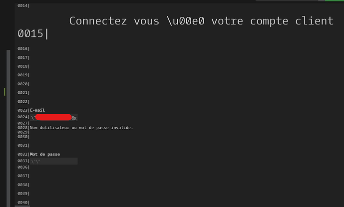

Dans l’affichage des logs en debug, j’ai le début de mon adresse mail tronquée après l’arobase et le mot de passe vide:
Et dans le fichier, je retrouve mon adresse mail entière et aucun value pour le password:
