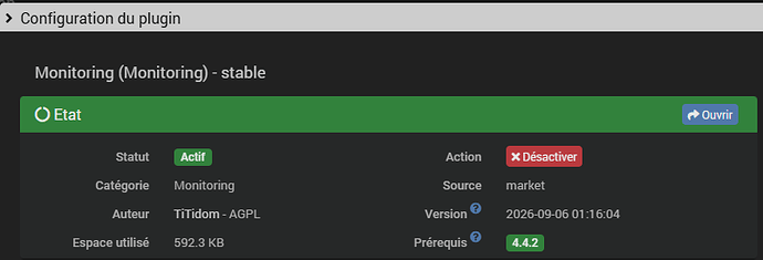

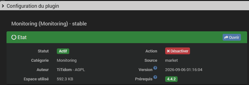

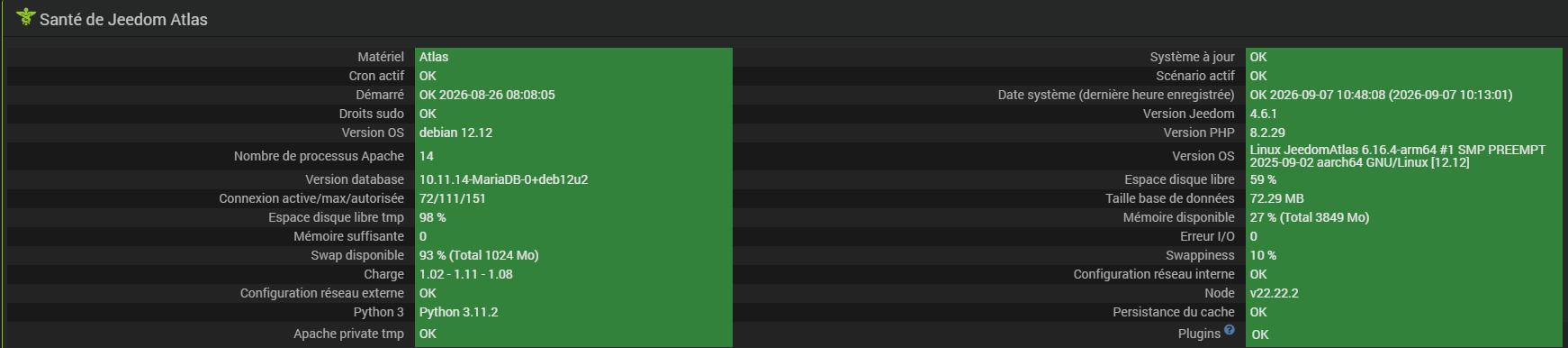

Bonjour à tous
J’ai un message d’erreur sur mon routeur ASUS. Je penses que c’est lié à la maj du plugin monitoring que j’ai réalisé ce matin.
\[2026-09-07 10:30:07\] ERROR Erreur sur Monitoring::pull() : Monitoring::formatAsusWRTWifiTemp(): Argument #1 ($\_wifi2g_temp) must be of type string, null given, called in /var/www/html/plugins/Monitoring/core/class/Monitoring.class.php on line 4160
