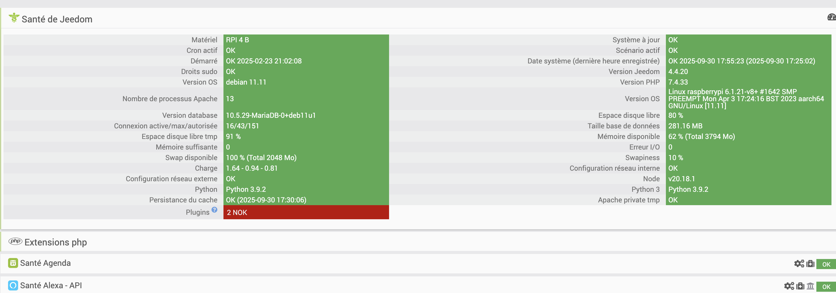

Pour commencer, pouvez vous m’envoyer une copie de votre page Santé (on doit toujours commencer par la pour une demande d’aide)
Puis:
  1. aller dans la page de configuration du plugin SomfyUnified
  2. relancer les dépendances
  3. Envoyer le contenu du log SomfyUnified_update
