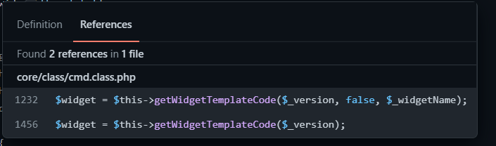

@kiboost on est d’accord que sont les seul 2 référence de la fonction dans le core ?
Si oui j’ai peux être une solution

Juste en passant, non, si on appelle explicitement sur la cmd et non pas la classe fille, on appelle la méthode non overridée, l’originale de cmd.
Et du coup le plugin ne renseigne plus ses propre templates
La 1ère est 4.2 la deuxième est 4.0 / 4.1
Fait une recherche dans cmd.class.php
Mais le plugin pourrait directement le gérer dans son tohtml() et ça marcherai en pré 4.2 !!
Ha, bizzard, c’est toute les référence dans la classe cmd sur la branche alpha.

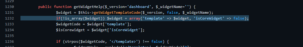

   public function getWidgetHelp($_version='dashboard', $_widgetName='') {
   	$widget = $this->getWidgetTemplateCode($_version, false, $_widgetName);
   	if(!is_array($widget)) $widget = array('template' => $widget, 'isCoreWidget' => false);
   	$widgetCode = $widget['template'];
   	$isCorewidget = $widget['isCoreWidget'];

edit :
Ps : je relance ma vm de test pour voir si c’est mieux de le faire dnas le plugin ou dans le core
Edit 2 :
Ca a l’air d’être une erreur je regarde a nouveaux si c’est de la merde ce que je fait
