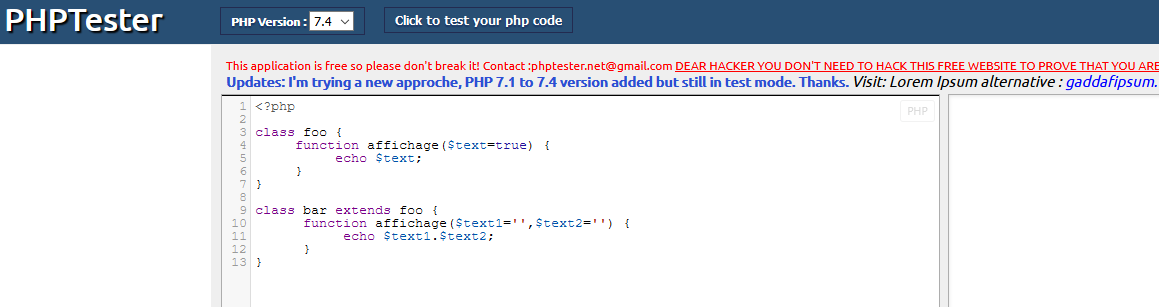

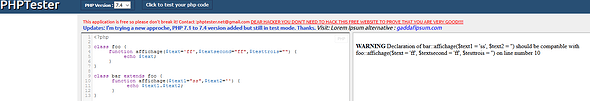

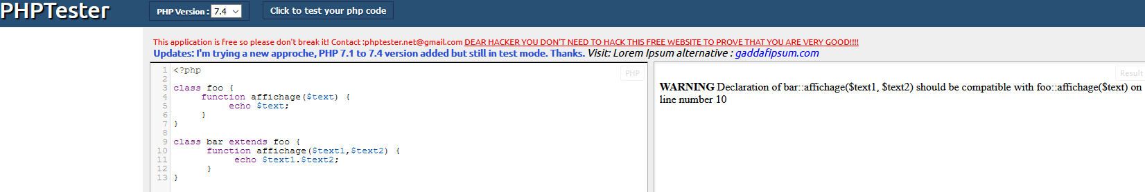

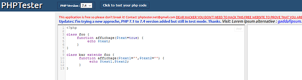

test 3 :
(override avec un param obligatoire)
test 4 :
(comparaison si le param n’est pas obligatoire)
test 3 :
test 4 :
