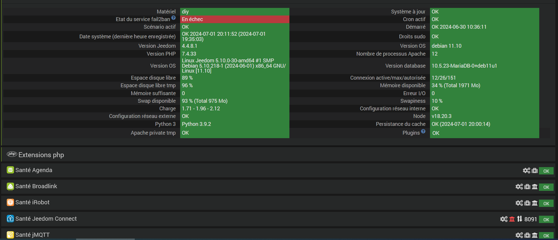

Page santé jeedom? A fournir systématiquement.
Vu l’erreur vous avez plutôt installé debian 12. Si c’est le cas il faut recommencer avec debian 11.
Et voici la page de santé:
pour debian, c’est bien Debian 11 Bullseye qui est installé
Effectivement, je ne sais pas alors.
