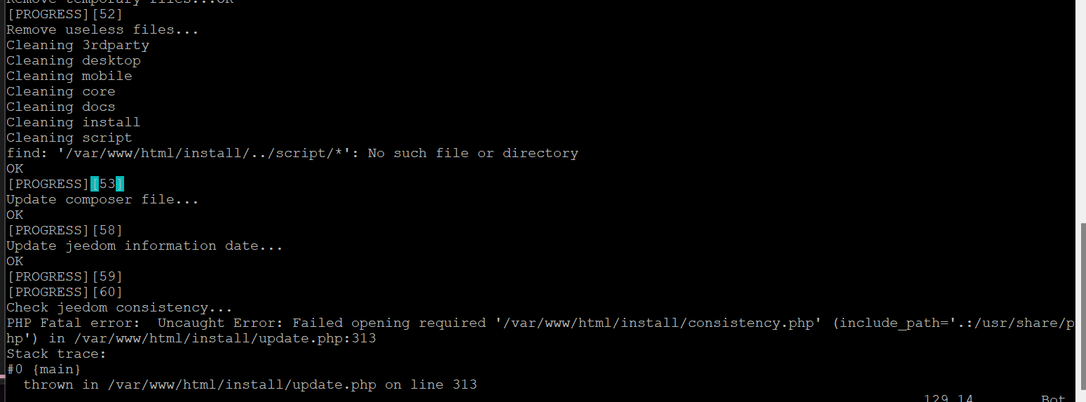

Mais dès que j’essaye d’installer un nouveau plugin ou que je tente une mise a jour, le jeedom explose de nouveau.

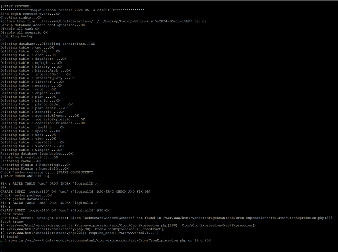

Je lance la restauration et j’ai cela :
[START RESTORE]
Begin Jeedom restore 2024-05-14 23:29:37
Send begin restore event…OK
Checking rights…OK
Restore from file : /var/www/html/core/class/…/…/backup/backup-Manon-4.4.5-2024-05-11-15h03.tar.gz
Backup database access configuration…OK
Disable all task OK
Disable all scenario OK
Unpacking backup…

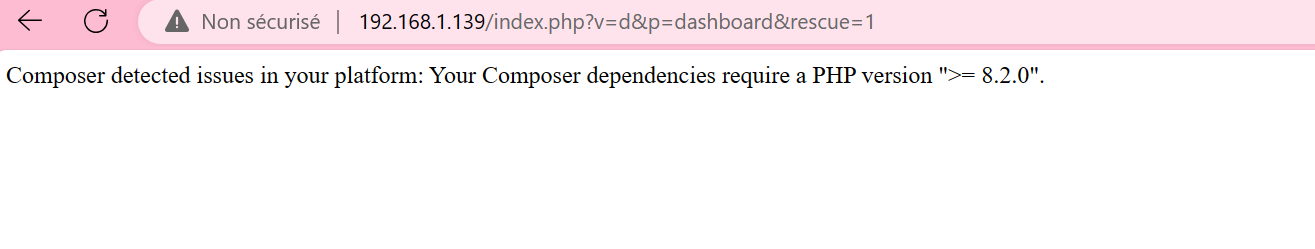

Puis l’interface graphique plante et j’ai juste cela :
Composer detected issues in your platform: Your Composer dependencies require a PHP version « >= 8.2.0 ».
et plus d’acces …

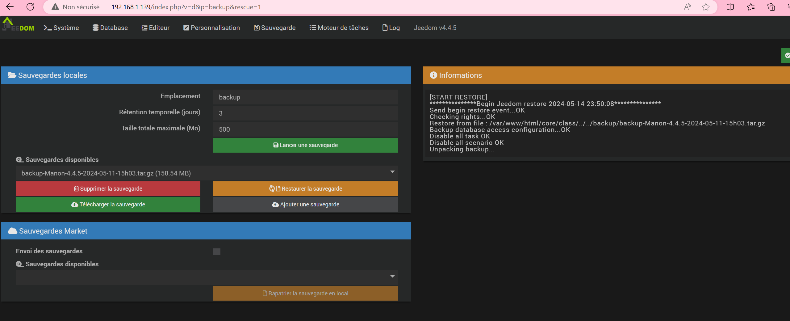

Essayez de faire la restauration via le mode rescue en rajoutant &rescue=1 à votre adresse web

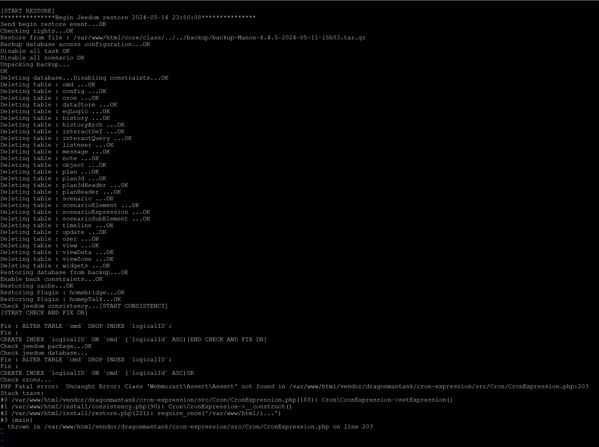

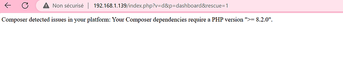

Voila, je viens de refaire le test avec une installation propre et avec &rescue=1
Oui je vois le soucis avec composer. Je pense que ca va être très compliqué si pas impossible de downgrade les versions surtout par forum interposé

lorsque je fais une mise a jour, j’ai ce message avant que le jeedom crash :

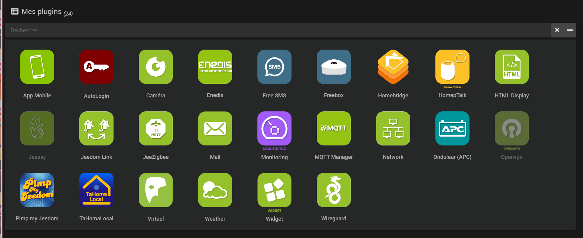

il faudrait trouver quel plugin vous avez en commun avec @steve.leclercq et @Jean-Baptiste , et qui provoque cette erreur ? un plugin qui lance un cron à 3h030 la nuit ?
C’est le plugins Weather (version 2024-05-10 09:45:52) qui m’a fait tout planté la première fois !
Voici la liste de mes plugins :
J’ai désactivé le plugin weather, j’ai constaté cette nuit toujours le même problème.
J’ai désactivé en plus agenda et mail, je verrai bien cette nuit.
