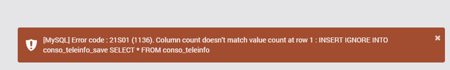

J’ai migré mon Jeedom et et veux repartir sur une config vierge du plugin.
Lorsque je veux purger les données, j’ai une erreur SQL
Même chose en repartant sur une installation propre du plugin
Je vais regarder pour l’erreur.
En attendant, si tu veux tout purger les données historique du plugin, tu peux exécuter cette requête:
DROP table conso_teleinfo_save
Et relancer la purge
La correction est faite et va passer dans la prochaine version
Merci, je vais faire le DROP table en attendant la publication
