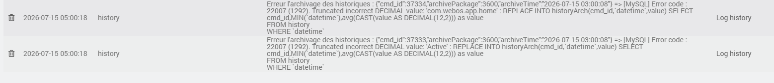

Une erreur à la sauvegarde d’un équipement est apparue ce matin:
logfile=history
0000|[2026-07-15 05:00:18] ERROR  Erreur l'archivage des historiques : {"cmd_id":37333,"archivePackage":3600,"archiveTime":"2026-07-15 03:00:08"}  => [MySQL] Error code : 22007 (1292). Truncated incorrect DECIMAL value: 'Active'  : REPLACE INTO historyArch(cmd_id,`datetime`,value) SELECT cmd_id,MIN(`datetime`),avg(CAST(value AS DECIMAL(12,2))) as value
0001|FROM history
0002|WHERE `datetime` <= :archiveTime
0003|AND cmd_id=:cmd_id
0004|AND `value` IS NOT NULL
0005|GROUP BY UNIX_TIMESTAMP(`datetime`) DIV :archivePackage
0006|[2026-07-15 05:00:18] ERROR  Erreur l'archivage des historiques : {"cmd_id":37334,"archivePackage":3600,"archiveTime":"2026-07-15 03:00:08"}  => [MySQL] Error code : 22007 (1292). Truncated incorrect DECIMAL value: 'com.webos.app.home'  : REPLACE INTO historyArch(cmd_id,`datetime`,value) SELECT cmd_id,MIN(`datetime`),avg(CAST(value AS DECIMAL(12,2))) as value

cm_Id = 37333 correspond à la commande « Etat » qui est historisée par défaut
cm_Id = 37334 correspond à la commande « Source active » qui est historisée par défaut
=> Workaround
  • désactivation de l’historisation sur ces 2 commandes.
  • relance manuelle d’une sauvegarde
  • plus d’erreur
Je ne sais pas si cela est lié au plugin ou au core directement.
Il n’empêche que cela est apparu avec ce plugin, d’où le tag en conséquence.
Heu tu es sur que c’est à la sauvegarde de l’équipement ? :thinking: Tu l’a vraiment fait à 05:00:18 ?
C’est une erreur assez classique dans le core de jeedom quand il y a un souci avec les données : lors de l’archivage des historiques (passage de la table history à historyArch) une valeur erronnée fait planter le script. Mais du coup c’est lié au traitement d’archivage des historiques (le traitement suivant dans le moteur de taches) et pas la sauvegarde d’un équipement …

C’est la commande info source active que je dois corriger
En attendant désactiver l’historique de cette commande
