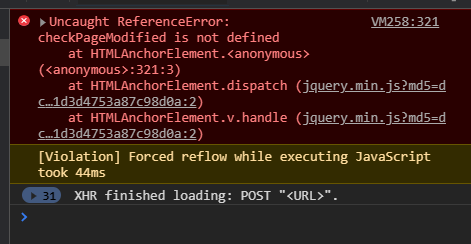

Lorsque je suis en mode édition de scenario et que je clique sur la flêche gauche en haut (pas celle du browser mais celle a coté de Général) pour revenir sur la page précédente, il ne se passe rien et j’ai une erreur (triangle en haut a droite) :
http://192.168.10.203/index.php?v=d&p=scenario&id=243 321 Uncaught ReferenceError: checkPageModified is not defined
err

Je n’arrive pas a reproduire, as tu d’autre erreur dans la console chrome (f12 puis console) ?
Voila ce que jai en F12+console
Image 2
Ya un truc bizarre chez toi tu as le meme soucis sur un autre navigateur ?
