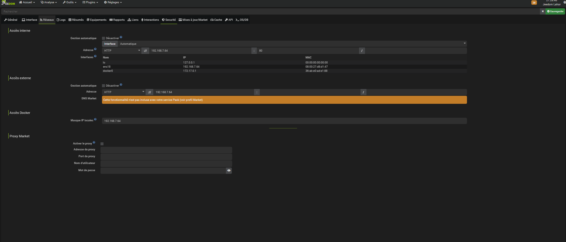

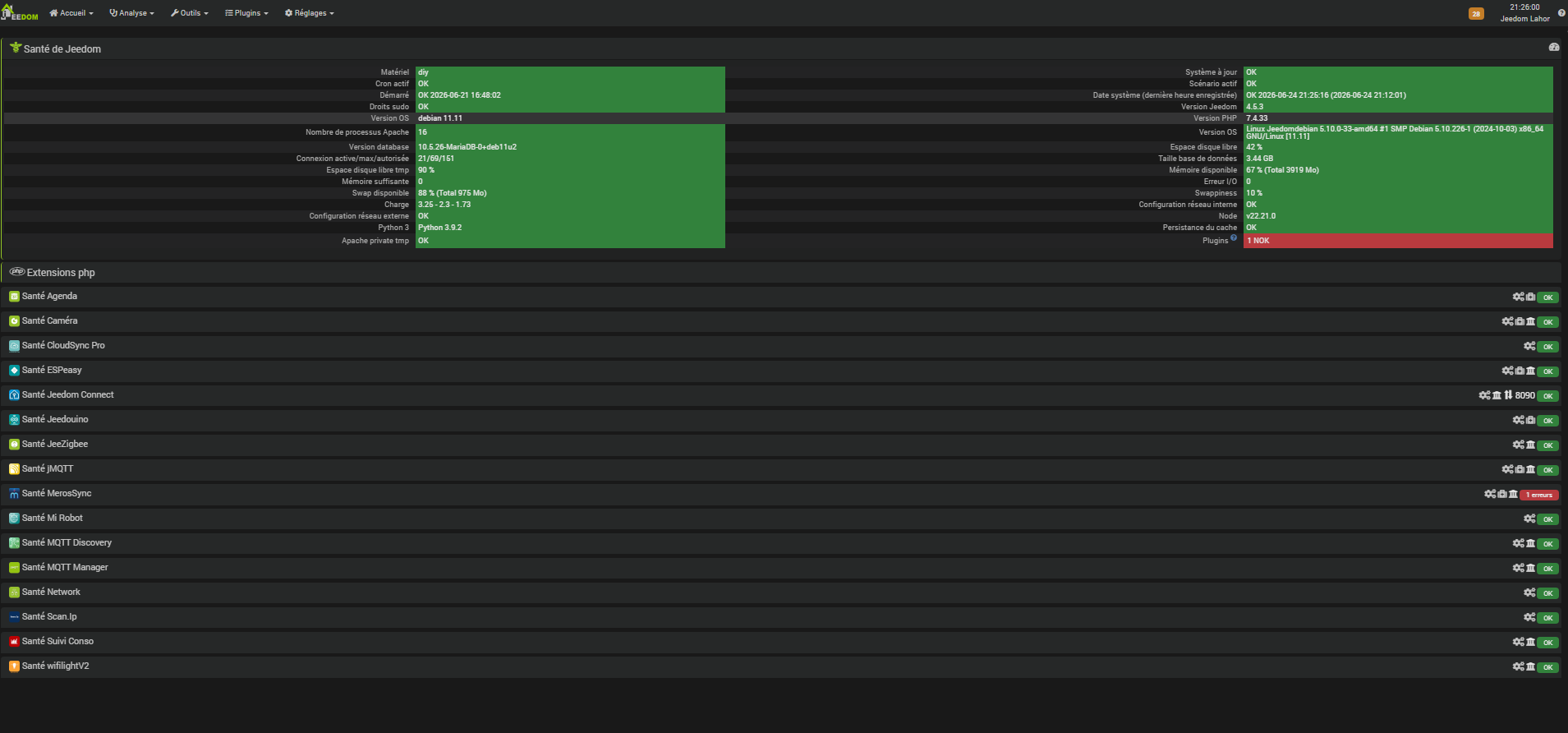

Des captures
  • de la page santé est fortement recommandée.
  • la configuration du réseau (dans Réglage \ Système \ Configuration) Onglet réseau.
serait déjà un bon début.
Bonsoir Jerryzz
Merci pour votre aide
Voici ma page santé et ma config réseau
vérifier la configuration DNS.
