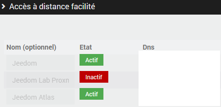

Je conserve la smart pour le moment avec son ip fixe local et son url https://.
Pour l’atlas j’ai donc du changé la clé d’installation et réalisée une nouvelle synchro avec mon compte maket afin d’obtenir une nouvelle adresse https:// et fait un redémarrage du DNS dans /config/reseau

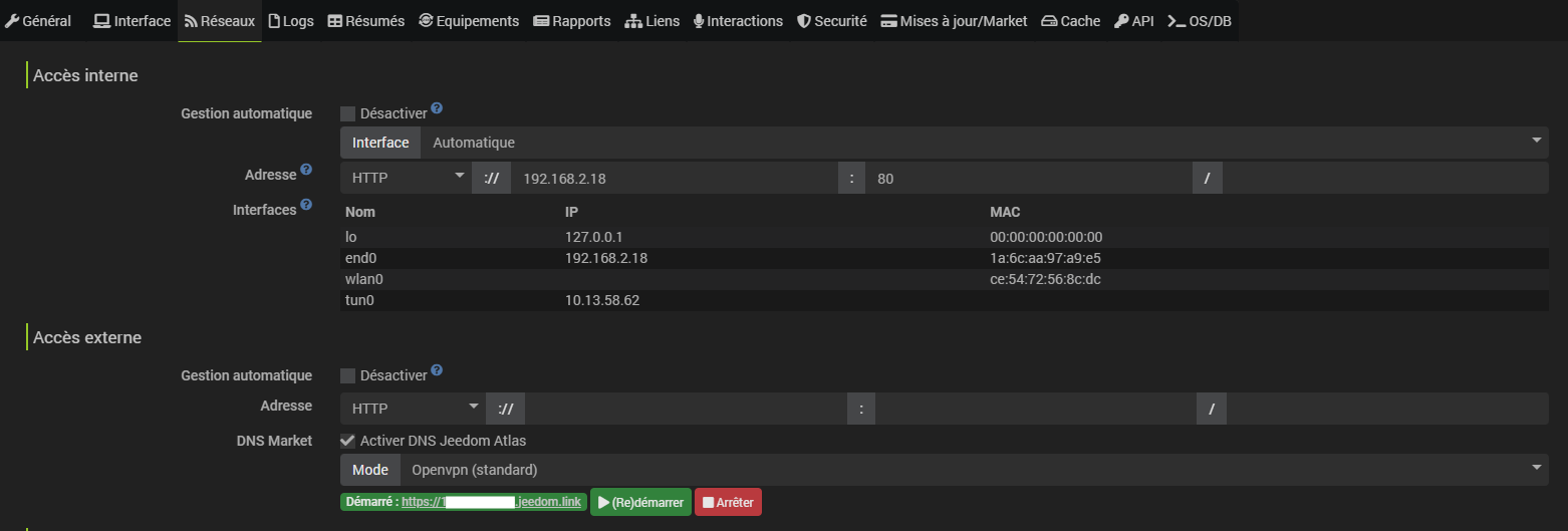

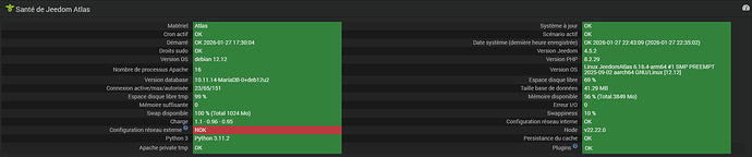

Cependant comme vous pouvez le voir dans la page santé j’ai une erreur sur la config du réseaux externe.

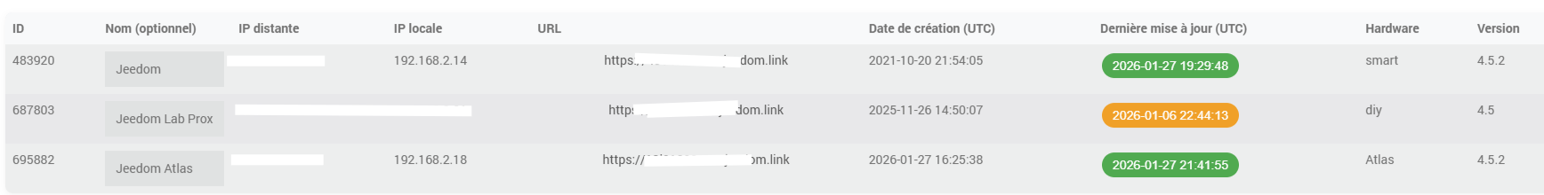

Dans /config/réseau j’ai bien la même IP local que sur le Market ainsi que l’https:// tout coïncide

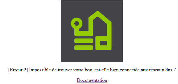

Mais si je clic sur l’URL j’obtient la fenêtre suivant:

J’ai refait une clé d’installation, relancer un test dans /configuration/market J’ai obtenue une nouvelle adresse que j’ai laissé tel quel. Maintenant cet URL est opérationnel.
