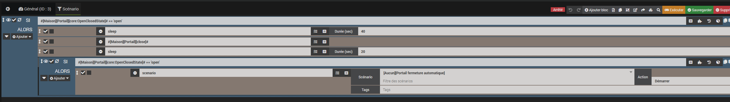

Pouvez vous donner les logs du scénario svp, j’avoue ne pas comprendre pourquoi les deux « si » qui sont les memes… le deuxieme revérifie si fermé alors que la commande plus haut en a donnée l’autre pourquoi pas… mais pourquoi lancer un autre scénario en parallèle ?

Le deuxième sujet en parallèle avec le scénario, c’était pour montrer que, quand ce problème ce produit, à savoir homebridge m’informe que le portail est fermé alors qu’il est ouvert dans somfy, le scénario « bug » et ne referme pas le portail, et je ne comprends pas pourquoi car le scénario se basent sur les données de somfy, si dans somfy portail ouvert alors fermer le portail, et si au bout de 20 sec il est encore ouvert, alors on relance ce scénario pour refermer le portail (j’ai mis ça en place si jamais quelqu’un passe devant les cellules par exemple).

Il faudrait les logs complets des scénarios, le virtuel du portail pour analyser, car je pense également que ni le plugin d’Eridani78 ni Homebridge de Nebz n’ont à voir la dedans. il doit y avoir une coquille quelque part scenario ou sur un virtuel

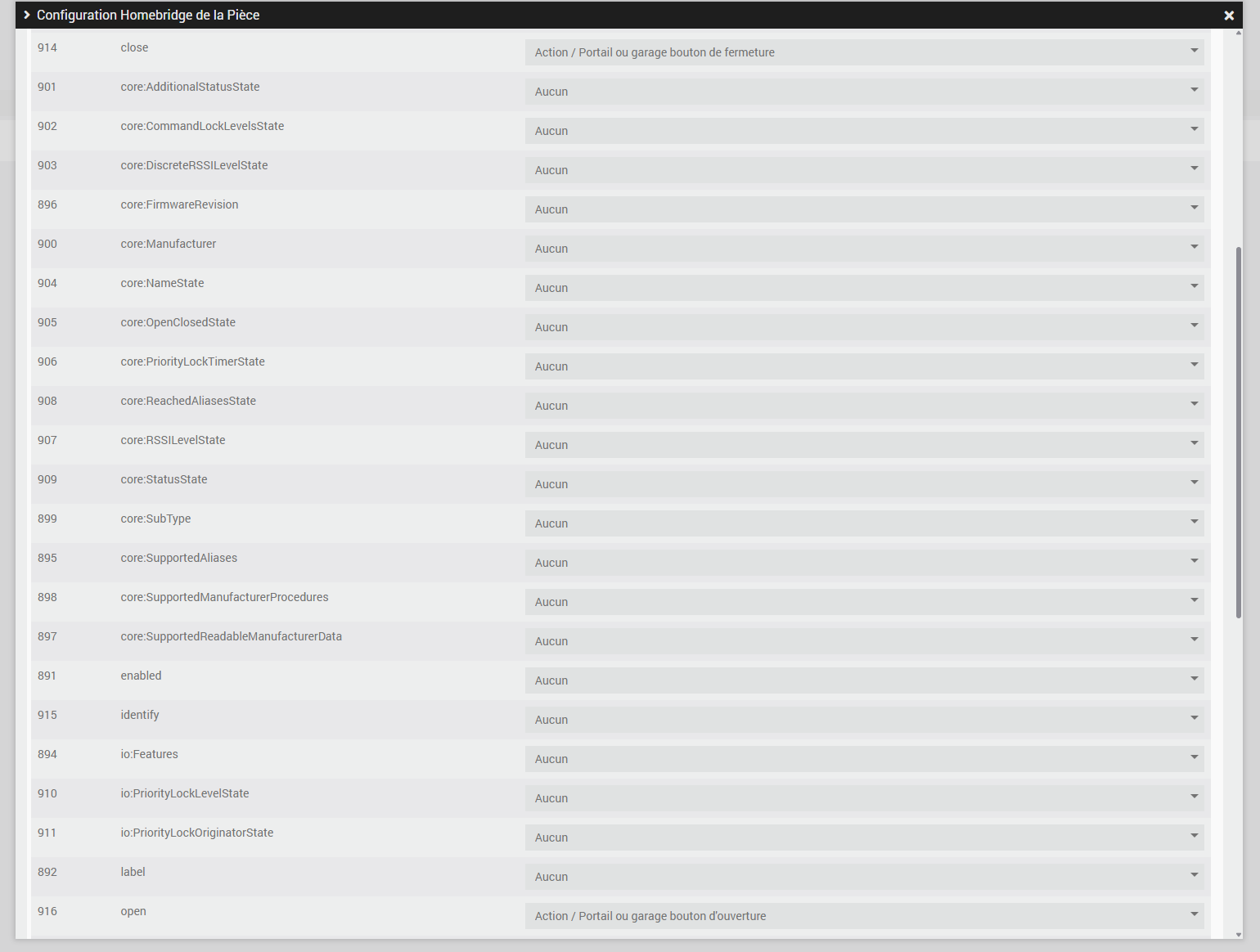

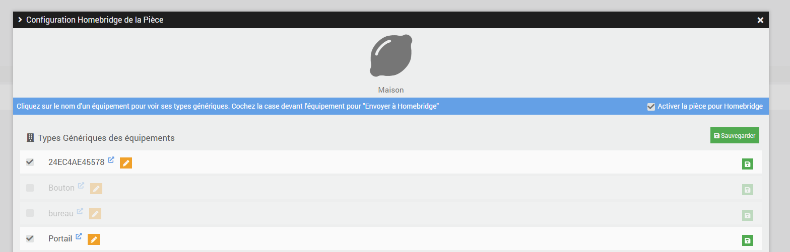

Enfin, effectivement grâce à l’aide de @Eridani78 mon portail remonte directement dans Homebridge, j’ai pris 2 screenshots pour montrer ce que j’ai fait.
ah ben voila, dans ta config de ton equipement Homebridge tu n’as configuré aucun status
openclosedstate doit avoir en face dans Homebridage le status (dans ta premiere capture ecran) et là y a « aucun »
Je l’avais vis récemment, mais je l’ai enlevé car j’avais deux « portails » dans homebridge, c’était un peu bizarre. Mais bon, je vais le remettre et puis on verra bien.

Tiens moi au courant, car en mettant le bon status en rapport avec tes commandes open et close, pas de raison que tu es 2 portails dans Homebridge. Bien prendre le status Portail en correspondance a tes 2 actions dans la config de ton equipement Homebridge. Apres comme dis plus haut aussi il faut du numérique dans tes commandes ce qui ne semble pas etre les cas. Re regarde ma copie ecran de ce post : Erreur remontée d'information portail fermé/ouvert - #12 par RGLD

Et dans la capture des commandes on ne voit ni la commande d’état, ni la configuration des états dont parle @RGLD … donc sans vraiment voir les infos importantes c’est difficile d’aider plus, pouvez vous nous aider à vous aider ?
