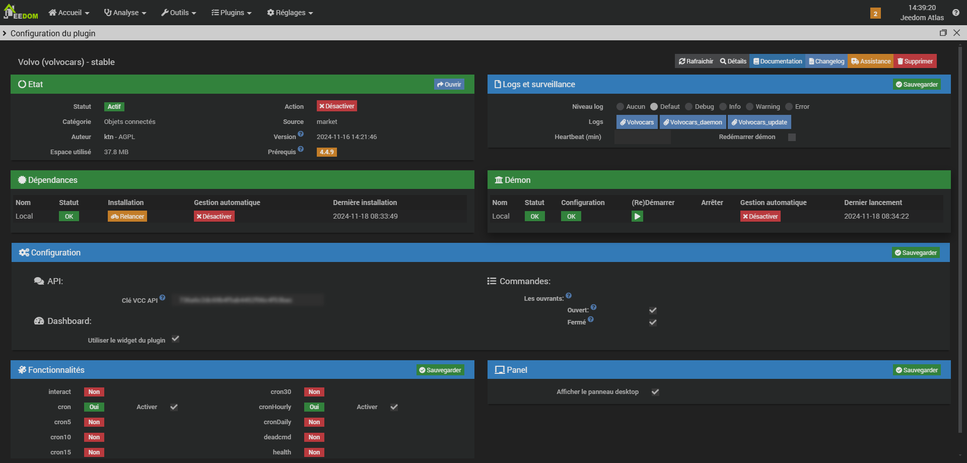

j’ai installé le plugin et généré ma clé comme indiqué dans le tuto.
Bien évidemment je suis connecté à mon compte avec la double authentification.
J’ai environ 600 fois par jour l’erreur suivante dans mes notifications jeedom :
Erreur sur la fonction cron du plugin : Endpoint: Volvo ID httpCode: 400 invalid_grant unknown, invalid, or expired refresh token {« error_description »:« unknown, invalid, or expired refresh token »,« error »:« invalid_grant »}
Je la retrouve dans le log « volvocars » de la page de configuration.

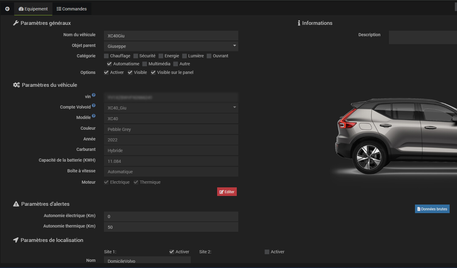

Pourtant j’ai bien tout renseigné (cf copies d’écran)

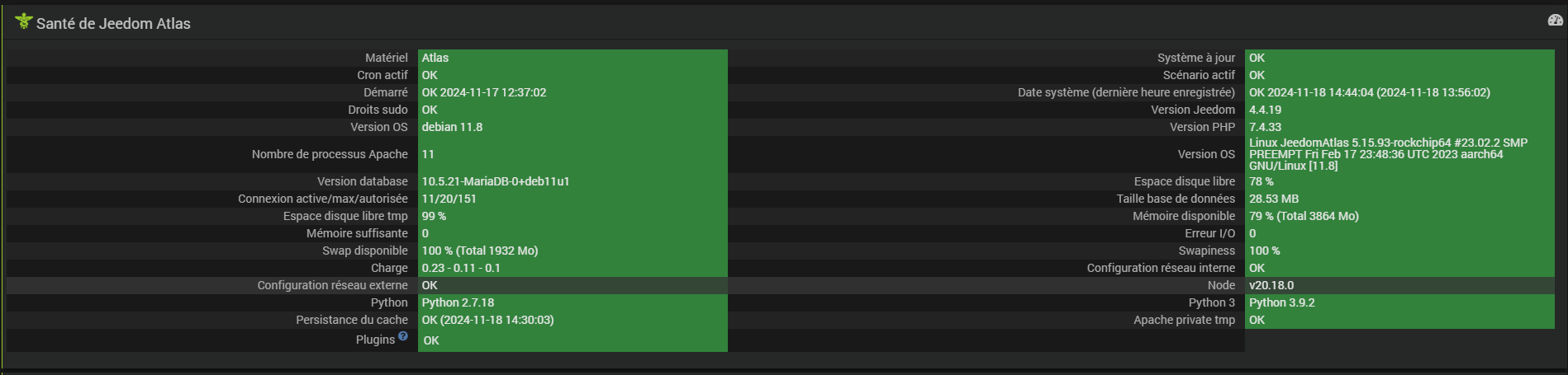

Et la page santé de Jeedom ne présente absolument aucun KO.

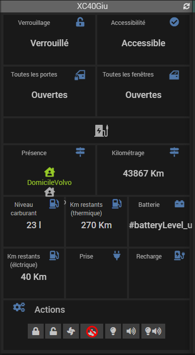

Côté widget voici ce que j’ai :
A noter aussi qu’il m’indique comme étant à la maison avec 40 km d’autonomie alors que je suis au boulot à une centaine de KM.
