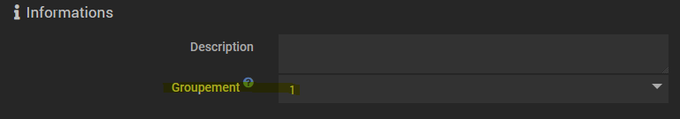

Va dans chacun des équipements correspondant aux micro–onduleur et modifie le groupement pour les affecter au même groupe suivant s’ils sont à l’EST (groupement 1) ou à l’OUEST (groupement 2)
Salut, comme la dis bison ce n’est pas un bug. En gros je prends la moyenne des panneaux du même groupement, et j’enlève 20%. Si le panneau produit moins que ce seuil, il passe en alerte. Dans une future version, si la demande est là, je prévois de faire ce seuil modifiable depuis la configuration du plugin.
Dans ton cas , met les panneaux dans 2 groupement différents et tu n’auras plus d’alerte

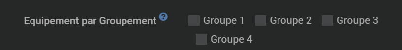

Tu as quoi de coché ici ?
Parce que normalement si aucun groupe est sélectionné, il ne devrait pas faire ce calcul et donc ne pas avertir.
Bonjour @Bison
J’ai un groupe 1 donc une coche.
Alors soit je décoche soit je rajoute un groupe 2 pour que le calcul soit différent ?
C’est ça. En décochant tu seras tranquille sauf si évidemment tu as besoin de groupements et dans ce cas il faudrait peut-être envoyer ton panneau feneant sur un autre groupe
