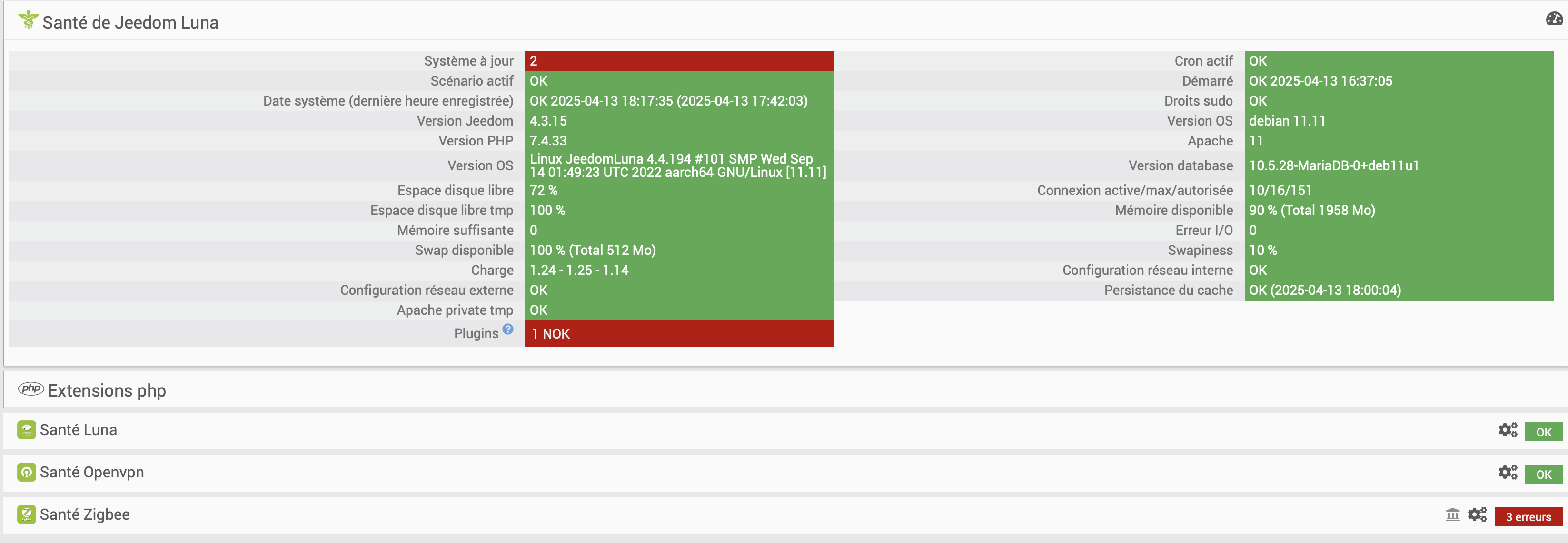

La page santé pour commencer, toujours utile à fournir
Désolé je débute. La voici. Je constate qu’il y a 2 erreurs pour le système à jour.

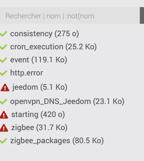

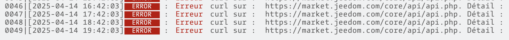

Bonjour, merci pour la proposition. J’ai exécuté ce script "sudo sh -c « echo nameserver 8.8.8.8 > /etc/resolv.conf » puis rebooté la Box Luna. J’ai toujours cette erreur. Voici ce que j’ai dans les logs.
Je suis preneur de vos conseils et tests.
