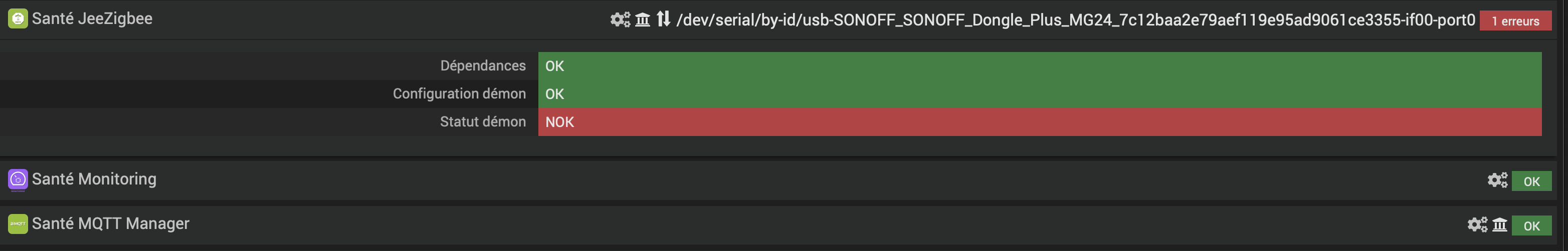

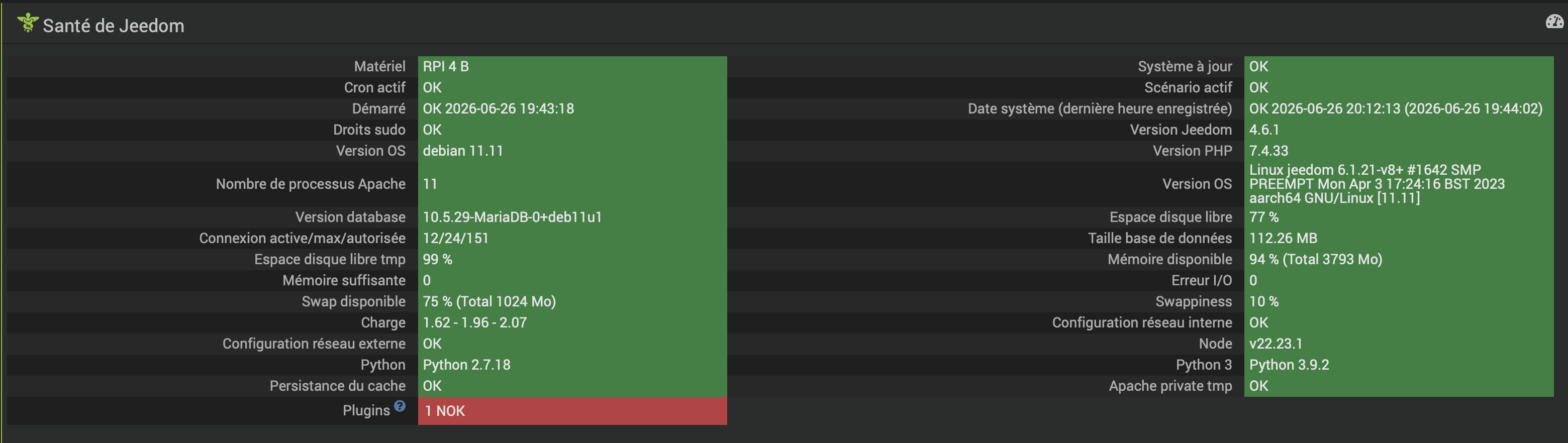

Depuis hier mon plugin JeeZigbee (z2m) est planté. Je n’ai fait aucune modification sur ma configuration dans les paramétrages.
Hier par contre il y a eu une Maj du core Jeedom en 4.6.1. Peut-il y avoir un rapport ?
Tous mes plugins et Core sont en versions stable.
