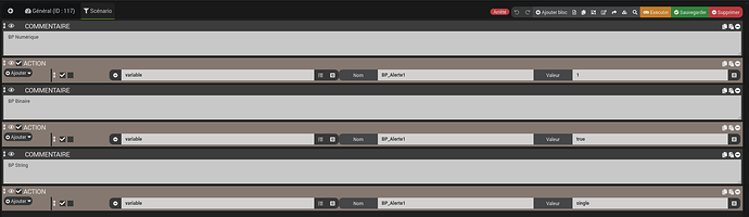

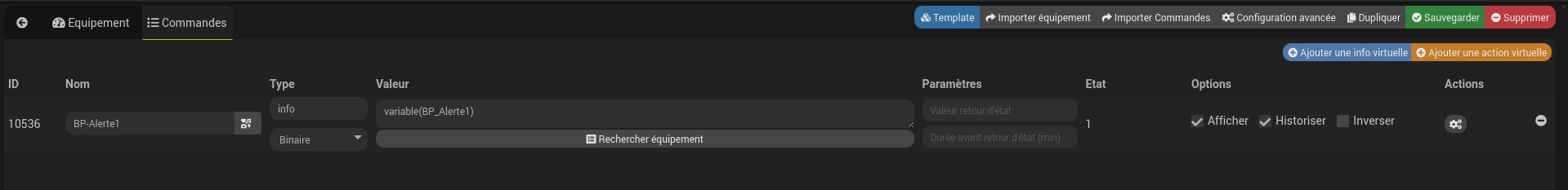

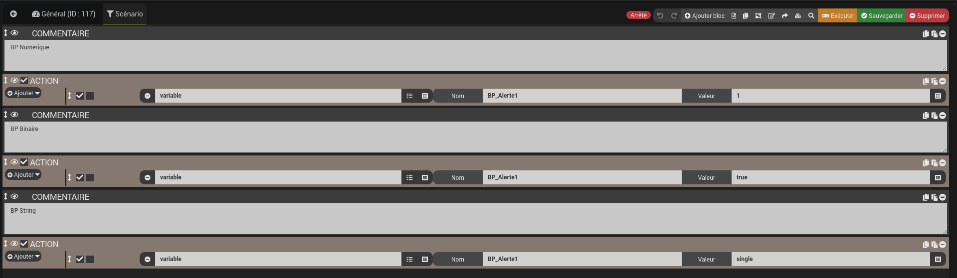

De mon coté j’ai fait quelques tests en débian 11. Je ne reproduit aucune erreur pour le moment.
L’info etat de ton bouton virtuel BP_Alerte_Virtuel est un numérique ou binaire?

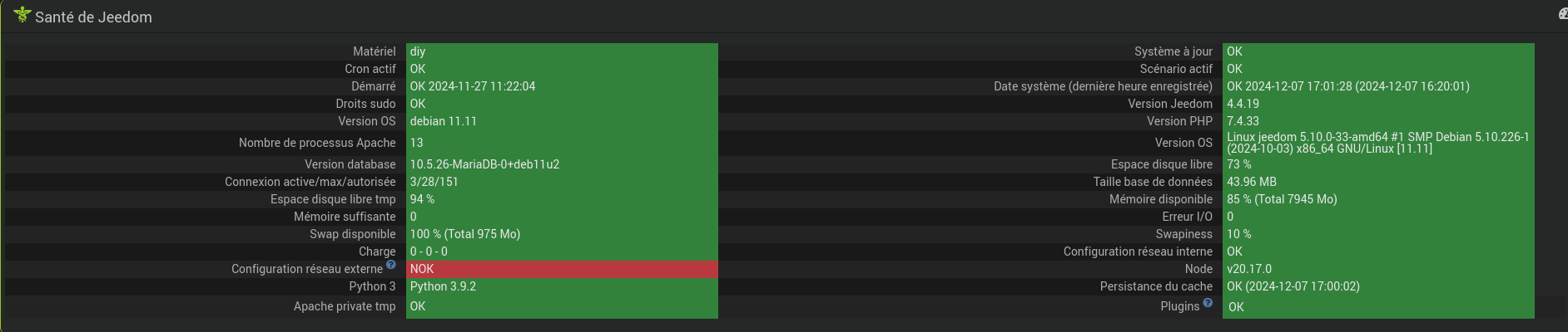

Contexte Debian 11 : Plugin en version stable
J’ai fait les tests et le plugin fonctionne, pas d’erreur dans le log en Debug et dans le log http.error.
Par contre j’ai désactivé le plugin et je l’ai réactivé. J’ai en info demon NO OK. Je ne sais pas trop quoi en pensé:

Voici comment j’ai paramétré :
J’active le type numérique, binaire ou string (autre dans le virtuel)
Virtuel correspondant:
avec sur la commande info répéter les valeurs identique à oui.

Je veux bien effectivement que tu fasses les mêmes tests en debian 11. Comme tu as déja ton protocole, ça m’arrangerait
Tests OK en Debian 11.
Contexte:
Remarque:
