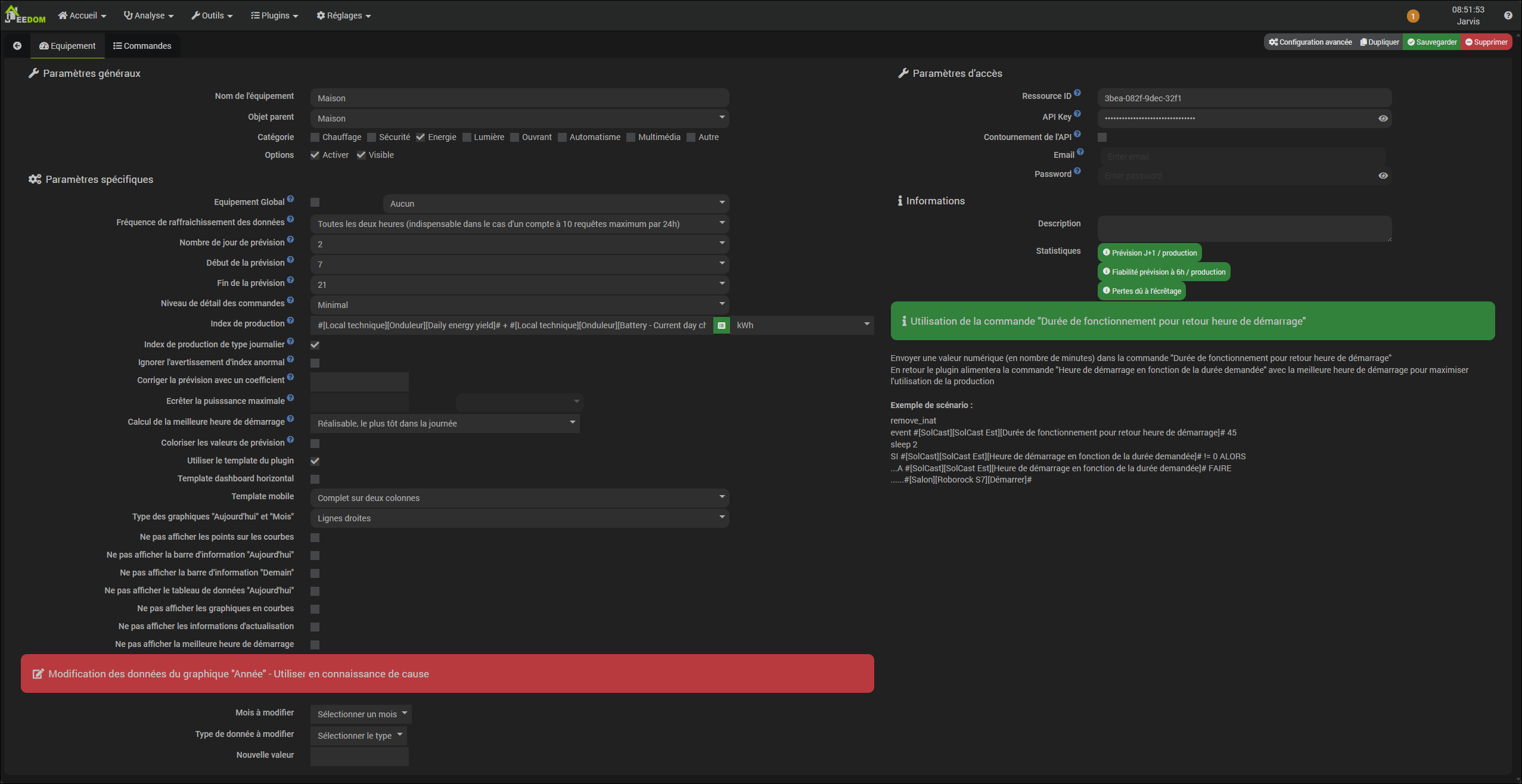

Je n’ai qu’un équipement solcast dont voici la configuration :
Je reste à ta disposition
