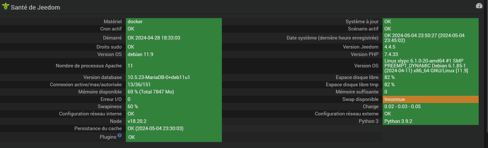

Page santé ? Debian 12?
Ca serait sympa de donner des détails qui n’en sont pas en fait…
Si c’est bien debian 12 vous saviez en quoi vous en tenir
voilà ma page santé
Home assistant est sur un docker sur le meme host que le jeedom, donc même adresse ip avec un port différent.
