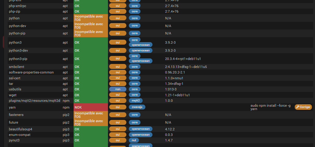

Je viens d’installer Jeddom sur un rpi4 avec debian 11 pour tester . Je suis a jour core et tous les plugins
Quand je verifie les packages systems j’ai ca :
C’est grave docteur ??

Et cliquer sur le bouton corriger donne quoi ?
la ca corrige la ligne… mais les 5 autres incompatible ???
J’hésite a cliquer sur corriger tout ??
Comme indiqué python et pip2 sont obsolètes sous Debian 11. Remplacés par pip3 et python3.
Donc tout est normal.
Merci beaucoup
Ben corriger ou corriger tout, cela est censé résoudre les NOK
Incompatible ca ne peut être résolu puisque les paquets concernés ne sont pas compatibles avec l’OS, c’est écrit et n’est pas en rouge…
Il ne vaut mieux pas tenir compte de cette page. Plusieurs utilisateurs ont voulu faire les mises à jours proposées et ont cassé leur jeedom.
Si vous voulez mettre à jour, il y a apt depuis la console ssh.
