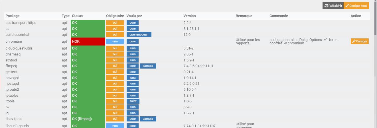

Je me permets de poster a nouveau suite au plantage de ma box
J ai une erreur dans le package système qui n est pas résolu malgré la correction…

Je changerai le titre. Je ne pense pas que ce souci soit du a ton crash.
De plus ce nest pas obligatoire pr le core cest écrit.
Enfin il faut voir si laction est bien effectuée.
En cliquer sur corriger est ce que ca lance un script ?
En cliquant sur tout corriger ?
Si un script est lancé mais que lerreur persiste il faut le log pour voir pq ca s’installe pas

Et si tu n’utilises pas les rapports ca ne te sert à rien de toute façon
Je n’ai jamais réussi à installer les corrections, mais comme le dit ptfalken ça n’est pas obligatoire, donc j’ai arrêté de me prendre la tête avec car je ne suis pas un crack.
Je ne sais pas trop où ça intervient chromium, j’ai testé les rapports l’autre jour sur un conseil de mips et ça fonctionnait en tout cas pour le test que j’ai fais.
Bien cordialement
Faut voir ce qui se passe a lexecution de chaque commande de correction.
Essaie une par une

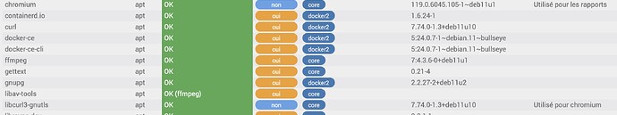

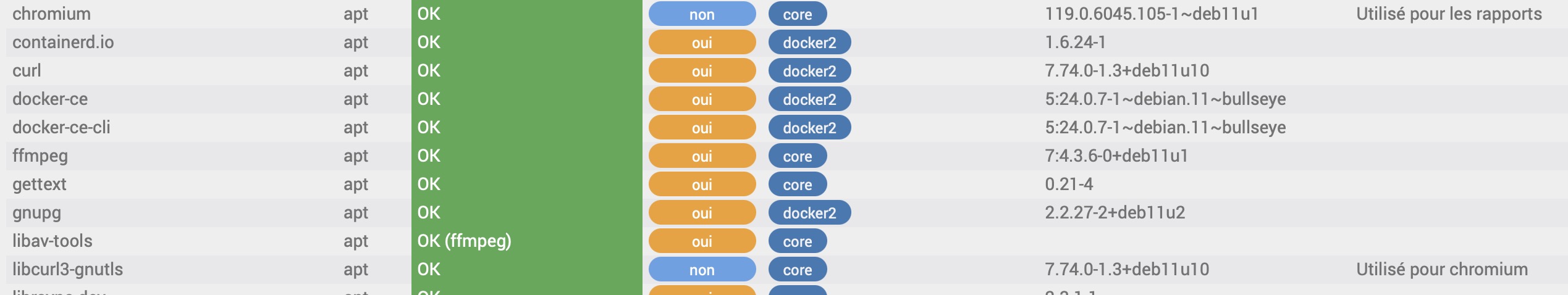

je ne comprend pas ton retour, chez toi tout est OK, y compris chromium, donc c’est normal que ca fonctionne
si chromium n’est pas installé, les rapports ne fonctionneront pas => voir Erreur packages système de mon JEEDOM - #10 par Salvialf
Bonjour Mips,
Bah oui ballot que je suis. J’interprétais mal le champ Remarque pensant qu’il me signalait une mise à niveau potentielle à faire.

Pas tout à fait, si Chromium n’est pas installé le rapport est généré via xvfb :
