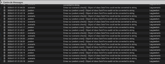

Erreur: Object of class DateTime could not be converted to string

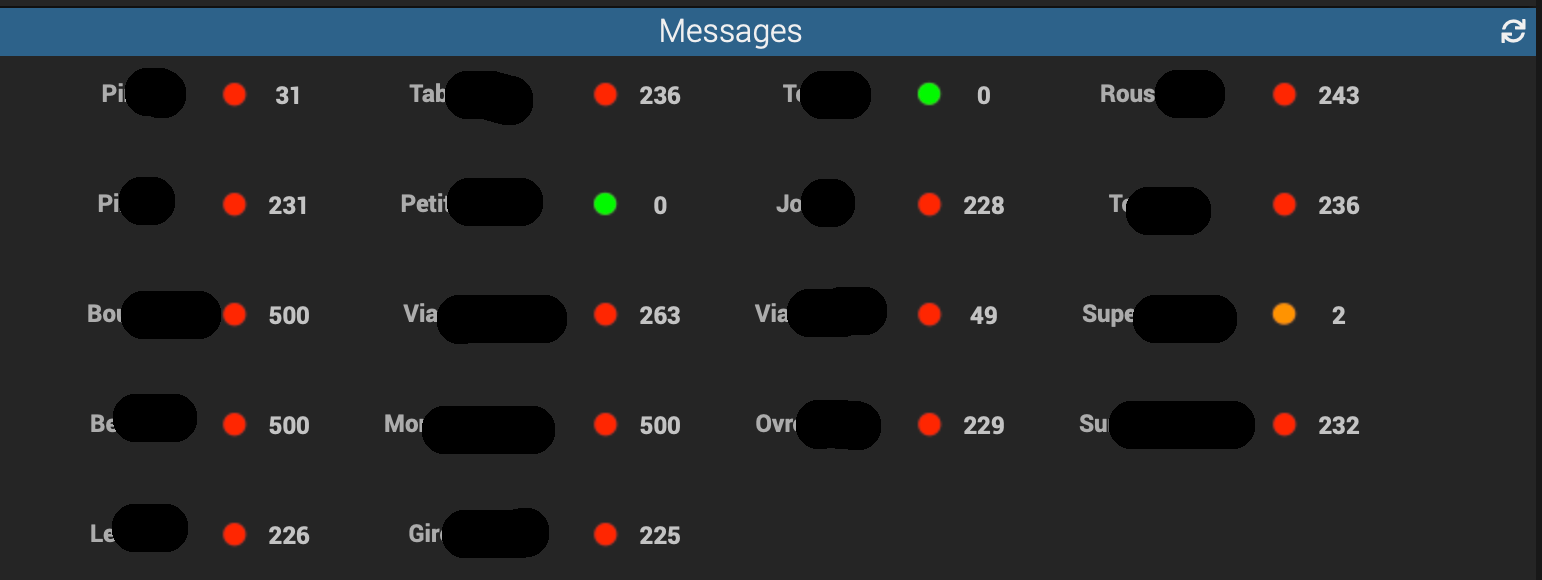

Gros problème sur toutes les 20 jeedoms dont je m’occupe… partout les mêmes messages …
Est-ce lié à cet incident général ?
Toutes les liaisons via Jeelink depuis mon superviseur vers ces 20 jeedoms sont interrompues !
Meme messages pour moi
Avalanche de ces mêmes messages partout… Là on est mal !
Oui tous mes moteurs de taches sont arrêtés. Bon courage à l’équipe Jeedom car cela ne tombe pas au meilleur moment.
Idem chez moi depuis minuit, je viens de me rendre compte que ma gestion des radiateurs est KO, grosse galère :fearful:.
Sans gestion temporelle rien ne fonctionne :frowning_face:

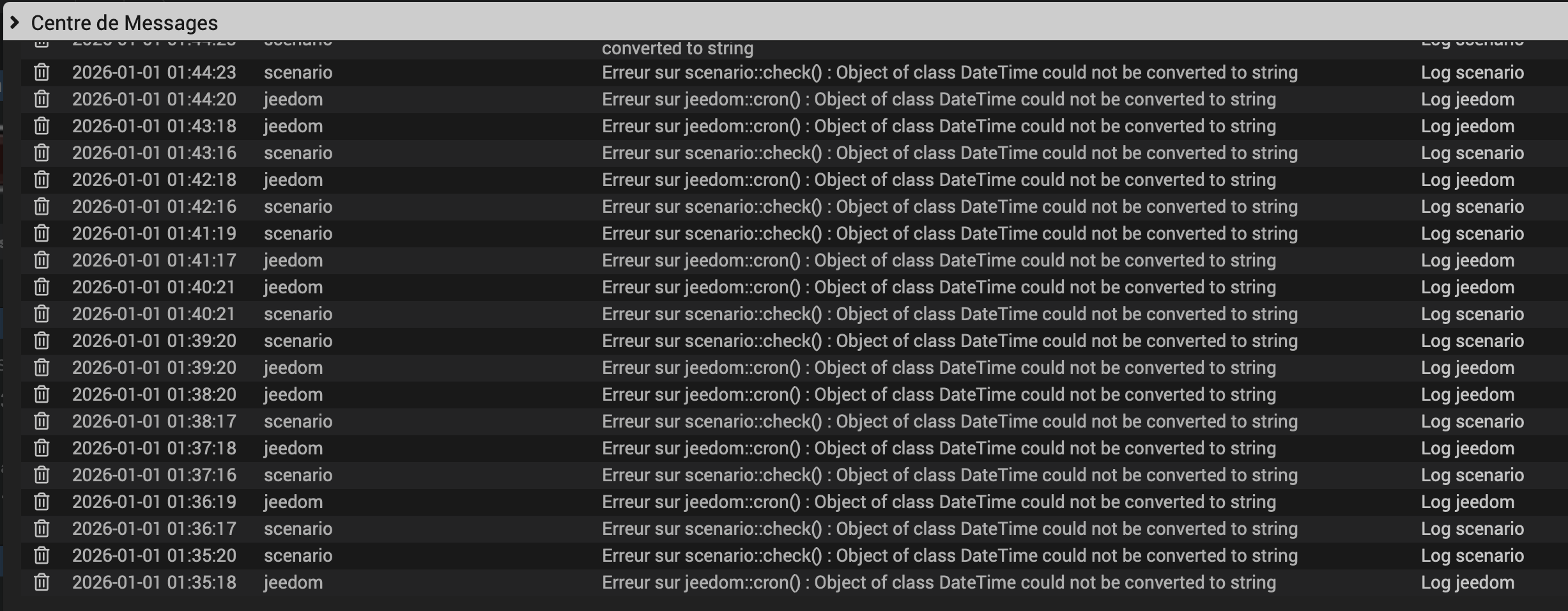

Edit : avec la réactivité du forum et les solutions proposées, tout fonctionne de nouveau correctement.
Merci et bonne année à tous
il y a une solution sur une autre post ici…https://community.jeedom.com/t/erreur-sur-scenario-check-object-of-class-datetime-could-not-be-converted-to-string/145944/16
En complément s’il faut effectuer la correction en ssh :
