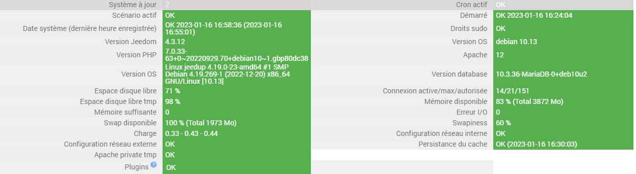

PS
si ca peut être utile (page santé jeedom)
