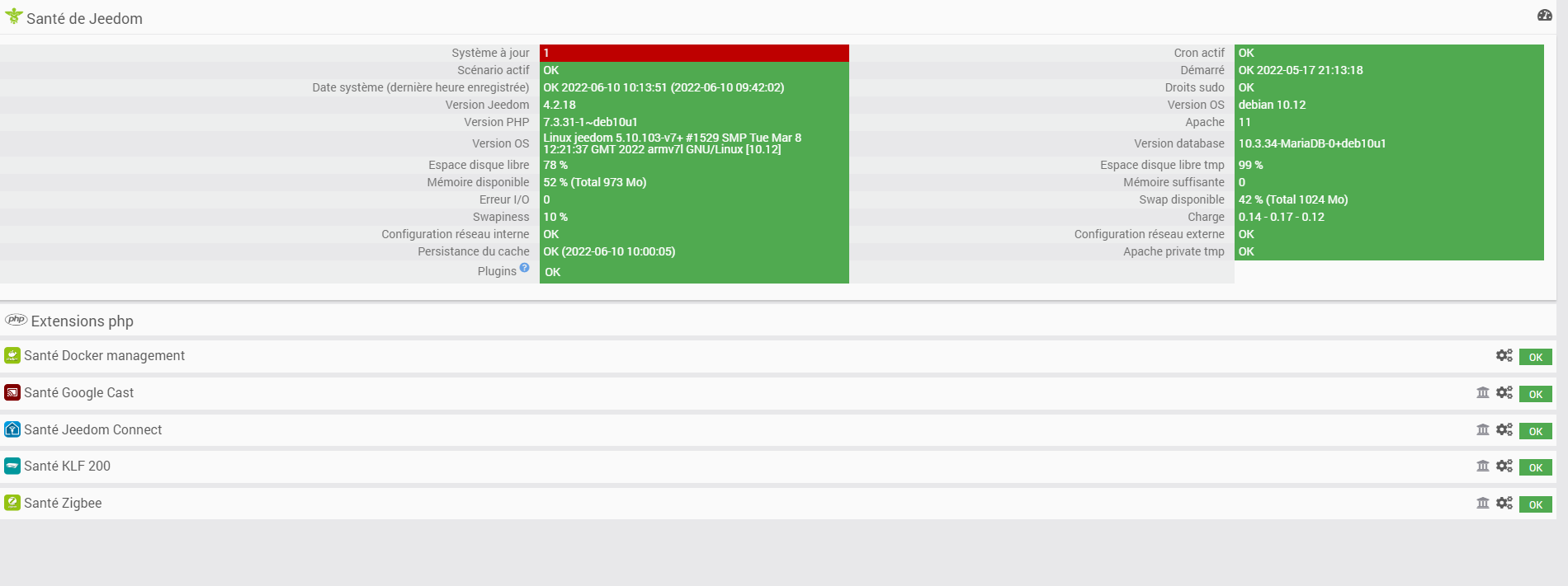

Peut-on voir la page santé?
Voici
merci

Selon votre page santé, /tmp est vide à 99% et l’espace disque à 78%.
No space left on device n’est pas coté Jeedom mais sur le NAS.
