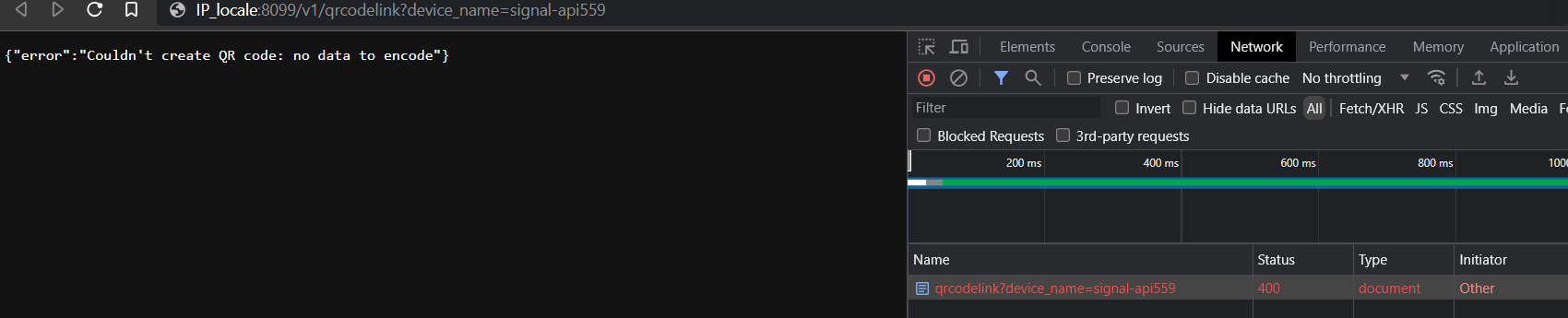

L’URL est http://IP-locale:8099/v1/qrcodelink?device_name=signal-api559
Un telnet sur l’IP local et le port s’ouvre bien
Merci, erreur http 400.

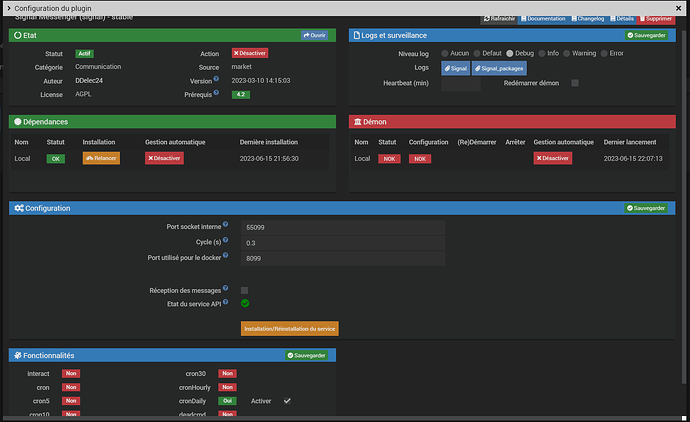

la réception est bien décochée dans la configuration général du plugin? (si c’était coché, il faut sauvegarder et relancer l’installation du service)
une autre source de logs est dans le plugin « docker management », vous trouverez un équipement « signal », rentrez dedans puis à droite vous aurez « logs conteneur »
Voici la fenêtre de conf
