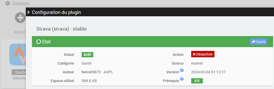

bonjour,
il faut utiliser la version stable du plugin, la fonction beta n’est pas la version la plus a jour.
Benoit
Bonjour Benoit,
Il me semble que c’est la version que j’ai…

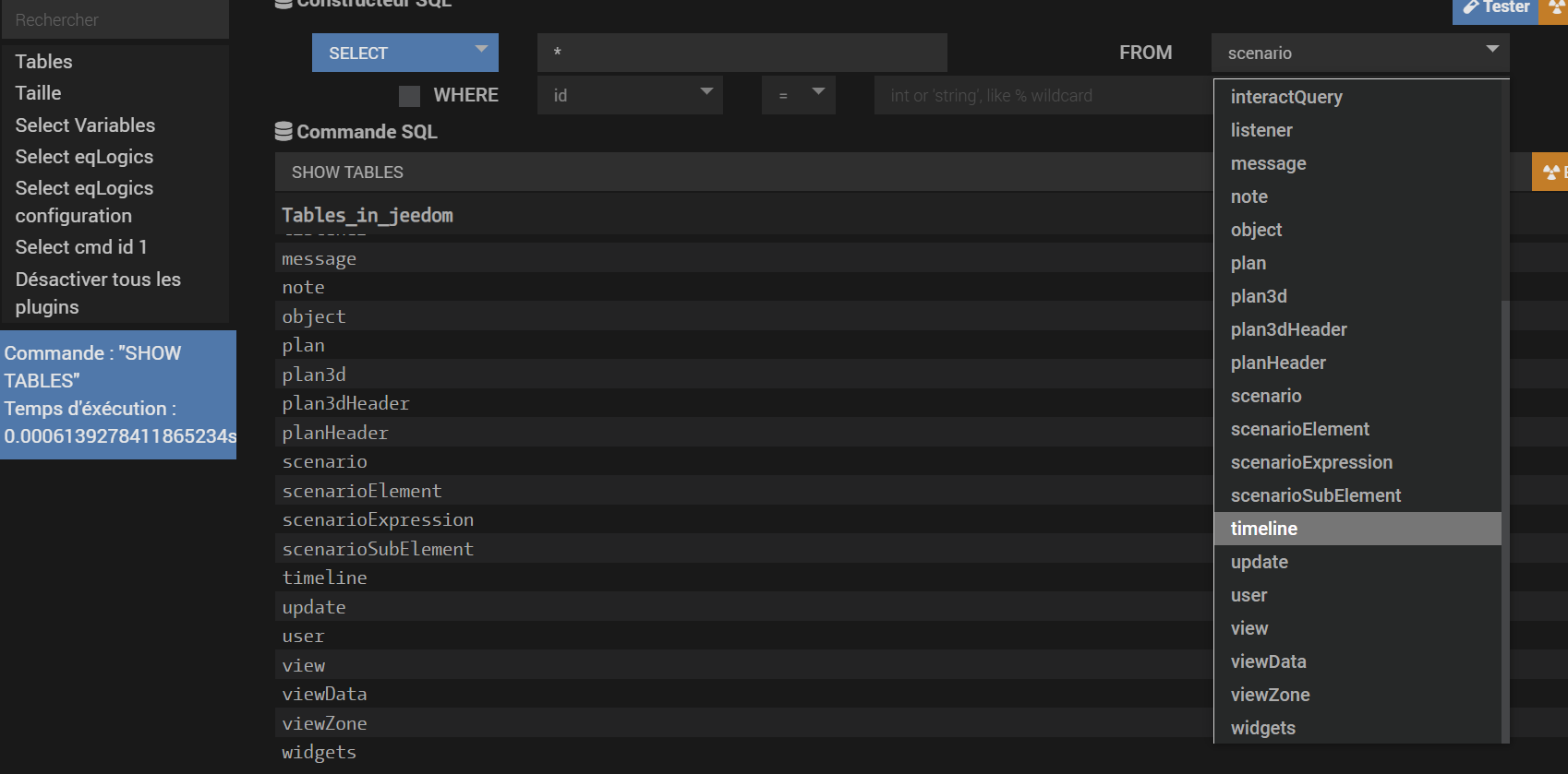

Peut être que tu as fait un sport qui n’est pas dans la liste.
Regarde la list elle dans
Réglages->systeme->configuration
Puis onglet _OS/DB et Administration base de données (ouvrir)
Dans from, cliquez sur stravaSport et exécuter la tu pourras voir la liste des sports supportés par le plugin strava
Benoit
Merci pour ton retour, mais je m’aperçois que même cette requête je n’ai pas accès…
De plus en plus étrange…
Je ne fais que 4 sports, vélo, course, piscine, snowboard… même avec un seul sport j’ai toujours le même message…
