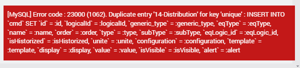

Suite update plugin Monitoring v3 hier, mon seul équipement monitoré MajeedomLuna ne s’affiche pas correctement dans le Desktop.
Si j’essaye de modifier cet équipement ( apres décoche Activer et Visible), j’ai une erreur MySQL Duplicate Entry:
EqMonitoringErrMySQLDupEntry

j’ai migré en V3 En utilisant le bouton Migrer

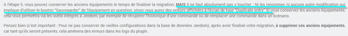

Probablement une mauvaise lecture du chamgelog et de la doc:
Effectivement, je n’avais pas approfondi ma lecture…mais la doc semble s’adresser à des configurations complexes. Je me suis fait embrouillé par le plugin SSH Manager qui apparemment ne me sert pas dans ma configuration domotique. Je ne monitore que ma jeedom Luna.
Finalement,
  1. j’ai recréé un équipement dans le plugin Monitoring
  2. J’ai sélectionné Carte réseau : 1er port Eth
  3. J’ai sélectionné Local
  4. J’ai Sauvegardé ce nouvel équipement
  5. J’ai supprimé l’ancien équipement
    et j’ai bien la tuile sur mon Desktop
Oui sauf que dans la doc il y a clairement
Donc aucune complexité là dedans.
