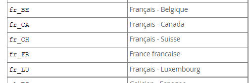

Pourtant la valeur fr_BE existe:
https://dev.mysql.com/doc/refman/8.0/en/locale-support.html
C’est bizarre que cela ne fonctionne pas chez toi.
