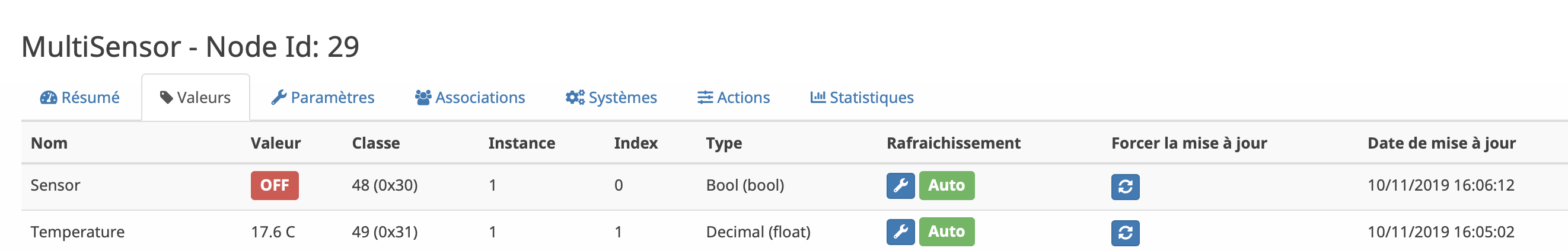

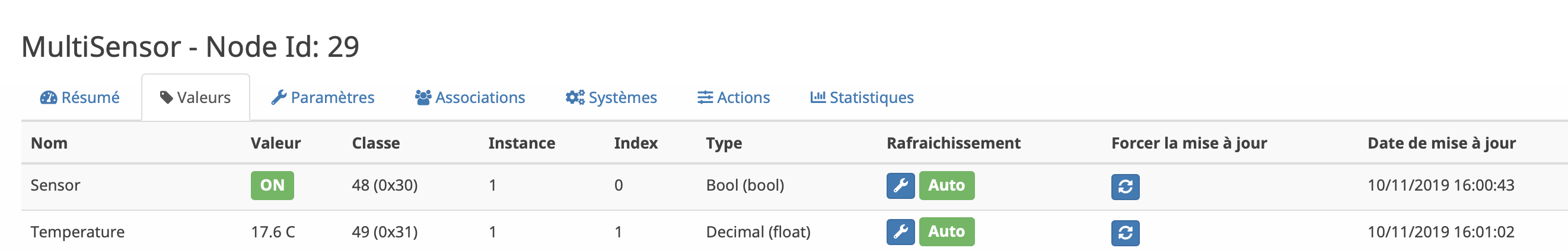

En complément de mon message, voici les captures d’écrans montrant la mise à jour de la température par le MultiSensor :

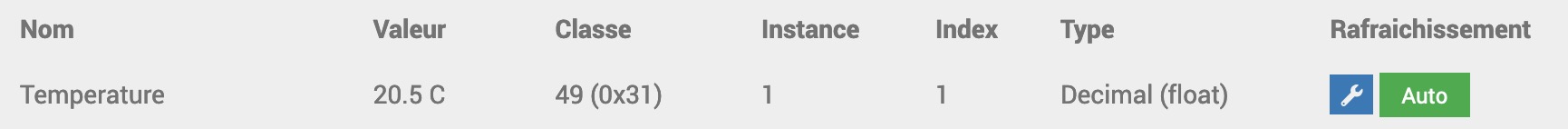

Mais je viens de trouver une autre configuration au niveau de la valeur « Température » du thermostat:
C’est en auto actuellement, je vais passer à 5 min et voir
