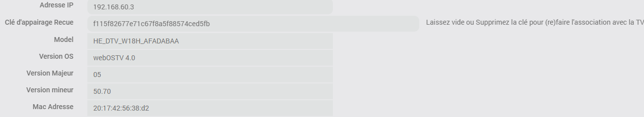

voici mes infos si ça peut aider
il une chose qui fautsavoir c’est que le wakeandlan ne fonctionne que avec un port ethernet pas en wifi.

Bon, j’ai déja compris pourquoi le plugin ne peut pas faire de wol : l’adresse mac qu’il récupère n’est pas la bonne. Je ne sais pas d’où il la sort, mais ce n’est pas celle indiqué par mon routeur et qui me permet de faire du wol au moins dans les minutes qui suivent l’extinction…
C’est l’adresse mac que donne ta TV, si tu a possibilité de désactiver port ethernet de ta tv puis supprimer la Clé d’appairage et sauvegarder.
Dans la section mac adresse c’est la bonne mac ? Si tu veux aller voir il est dans html/​plugins/​WebOStvLG/​3rdparty/​info.json
