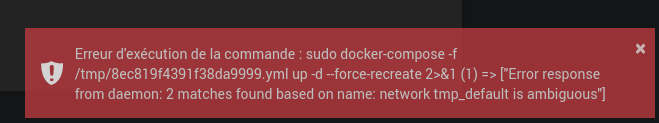

Super content qu’il y ai un plugin Signal pour gérer les notifs, et la documentation est claire. Mais je suis un peu frustré j’ai une erreur lors de l’installation du service
J’ai suivi la doc et réalisé la manip pour « nettoyer » Docker:
vous êtes dans un cas très spécifique.
vous utilisiez docker avant? (hors jeedom)
La commande que vous avez cité aurait dû tout nettoyer mais on dirait pas…
Essayez de vous connecter en ligne de commande / ssh et faites:
sudo docker network ls
vous aurez les network que docker a créé dans le passé.
pouvez vous me fournir le résultat de la commande? merci
La commande citée plus haut avec apt remove est dans ta doc?
C’est un peu violent comme recommandation… si l’utilisateur à d’autres container sur sa machine tu lui pètes tout potentiellement…
Pour rappel il existe un #plugin-docker2 (docker management) utilisable par les plugins justement pour créer et maintenir des conteneurs et certains plugins se reposent dessus.
Merci pour la réponse.
Je confirme que je n’utilisais pas Docker avant.
Alors la commande sudo docker network ls donne:
=>Donc 2 Network avec le même nom tmp_default.
J’ai supprimé les 2 avec un sudo docker network rm pour repartir de 0 ne sachant pas lequel utiliser.
Ensuite j’ai désinstallé Docker et le plugin Signal, refait la commande de nettoyage.
Après l’installation depuis le début, tout fonctionne jusqu’à l’installation du service!
Je me demande si je n’avais pas relancé une 2ème fois l’installation des dépendances le temps que Docker s’initialise complètement. Cela explique peut être les 2 tmp_default …

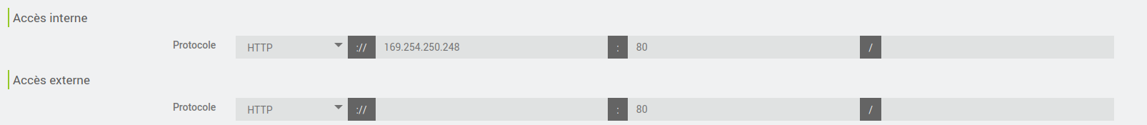

Par contre, quand j’essaye d’obtenir le QR Code, la page web http://169.254.250.248:8099 n’est pas accessible. Toujours un problème côté Docker?
Dans la configuration du plugin, il faut la pastille verte pour l’état du service API. si c’est pas le cas, pas la peine d’aller plus loin.
Si c’est bon, dans votre jeedom, dans le menu Réglages => Système => Configuration
Onglet Réseaux, qu’avez vous dans « Accès interne » svp? je me sers de cette information, et j’ai eu le cas une fois où un utilisateur avait mis une information erronée et avait ce même soucis.
Donc c’est bien ça, dans accès interne, il faut mettre l’ip locale de votre serveur jeedom.
une ip en 169 ce n’est pas bon. ça devrait commencer par 192.168…
Pour connaitre votre ip, plusieurs solutions, soit vous savez aller dans l’interface de votre box/routeur et vous cherchez votre serveur,
soit en ligne de commande / ssh, faites ifconfig
et vous cherchez en dessous de « eth0 » ou « wlan0 » probablement, je ne connais pas votre matériel et installation
