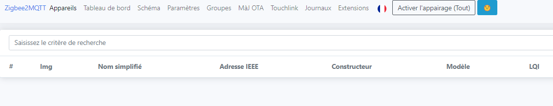

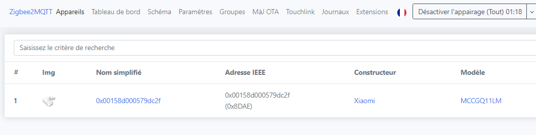

J’ai pu me rendre sur l’interface z2m mais j’avais mal renseigné le mdp. J’ai désormais renseigné correctement le mdp et j’ai pu ajouter un module :
Par contre, ça ne fonctionne toujours pas depuis l’interface Jeedom…

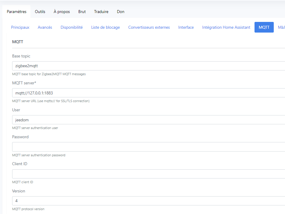

EDIT 2 :
Je suppose que je dois renseigner ces champs ? Je ne sais pas avec quelles valeurs…
Non si tu passes par jeezihlgbee, c’est sa configuration que tu dois compléter. Lui ce charge de remplir la configuration de zigbee2mqtt. Cela doit être dans la doc…
