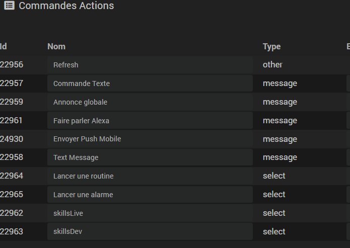

Pour les groupes les commandes qui me paraissait inutiles ont disparue
  • « Annonce globale » cette commande est présente uniquement sur AlexaSys
  • basse, médiums, aigus, Actualise tous les volumes… supprimées
Pour les logs "createCmds_Group " je ne sais pas si c’est normal :kissing:
je regarderais…
Certaines commandes de « AlexaSys » ont été corrigées
  • skillDev permet d’exécuter/tester un skill perso notamment le nouveau skill ‹ jeeViewer ›.
  • la commande push envoie des pushs sur l’ensemble des smartphone, équipés de l’app alexa.
  • retour de « choisir un équipement par défaut » dans la config du plugin.
