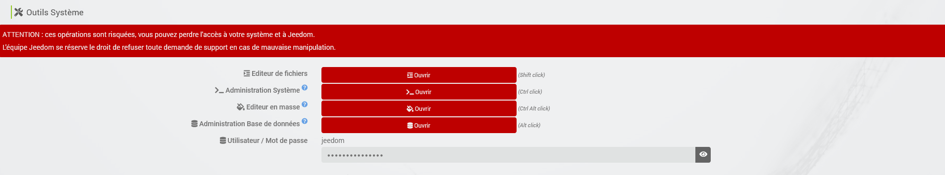

Il ne faut pas (et ce n’est pas nécessaire dans 99% des cas) utliser cette page Jeedom. Donc si cela ne fonctionne pas ce n’est pas important.
J’espère que tu n’as rien cassé sur ton système …
Pourquoi cette page est présente ? n’est-il pas préférable de la sortir et de laisser les utilisateurs faire les majs en SSH ?
Ou mettre au moins un message d’alerte en rouge sur les risques pris.
On voit de plus en plus d’users ayant cliqué ici sans savoir ce qu’ils font et surtout comment réparer ensuite.
Je suis d’accord, on arrête pas de dire qu’il ne faut pas utiliser cette page, et de plus en plus d’utilisateurs cliquent dessus.
Peut-être laisser la page pour information, mais supprimer les boutons pour lancer les mises à jour ?
Car au delà de ne pas fonctionner dans certains cas, cela peut rendre jeedom inopérant :frowning:
TiTidom.
il me semble que Loic avait parlé de la supprimer.
Il manque la page santé… comme d’habitude.
Concernant cette page:
  • pour les maj apt c’est fonctionnel (ca n’empêche pas de comprendre ce qu’on fait)
  • pour les maj python, avec deb12 ca sera plus facilement utilisable car le core gère les dépendances pour chaque plugin dans un venv donc il n’y a plus de risque de casser le système.
    Cette page reprendra plus d’intérêt du coup
Ou alors la déplacer vers l’onglet OS/DB de la config qui à le disclaimer qui va bien.
