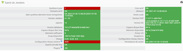

Peut-on voir la page santé de jeedom pour savoir sur quelle version de debian vous êtes?
Un problème avec votre connexion internet?
Merci pour votre réponse !
Voici une capture de la page santé :
Sauf erreur de ma part, le problème sur la configuration externe ne doit pas être la source du bug. De ma compréhension, c’est juste que je ne peux pas accéder à mon jeedom depuis l’extérieur. C’est bien ça ? (J’ai cette tâche dans ma todolist)
(Edit : J’ai oublié de répondre au deuxième point) Je ne pense pas que cela soit un problème réseau. Je suis en télétravail et je n’ai pas eu de problème ce matin.
Cordialement.
Correcte, cela n’a pas d’impact.
