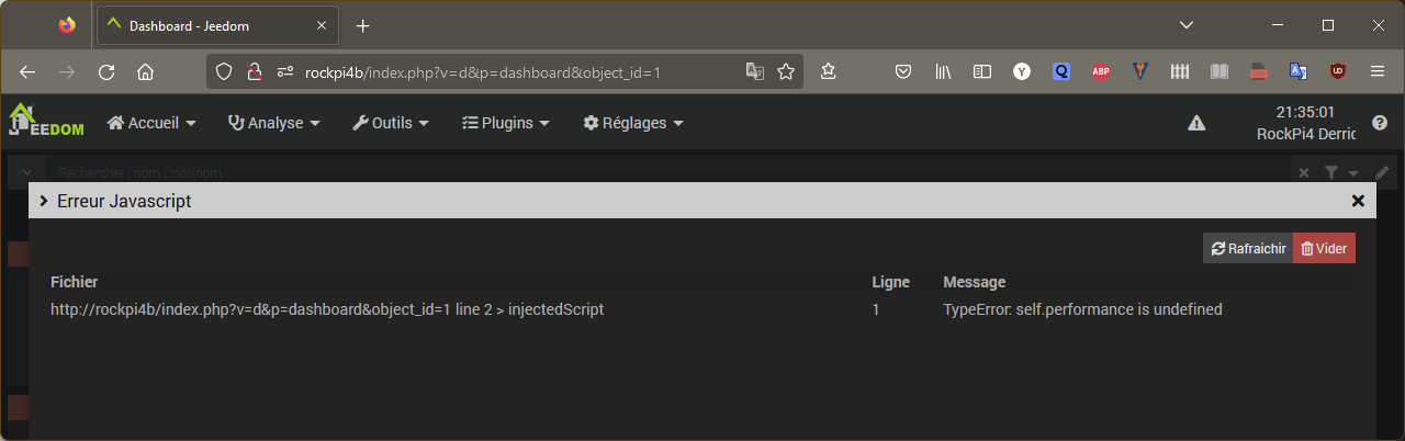

Depuis le passage en 4.3, j’ai de manière récurrente ce message d’erreur. Je ne vois pas du tout ce que ça veut dire, ni les conséquences de cette erreur.

Sinon commencez par désactiver tout vos addons; btw deux bloqueurs de pubs c’est au moins un de trop

Je vais faire un test en les désactivant pour quelque temps voir si ça fait disparaître le message. Comme je n’arrive pas à avoir un schéma pour reproduire à tous les coups le message d’erreur, je vais tester sur une semaine pour voir ce que ça donne sans les addons.
Il est possible de les désactiver uniquement sur jeedom en whitelistant l’url / l’ip correspondante ![]()
btw, sur certain plugin c’est sur que ca bloque complétement l’interface
Retour sur quelques semaines de test en whitelistant jeedom sur le plugin ABP et je n’ai plus eu l’erreur.
