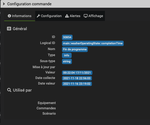

Salut.
Etrange, la màj de ce matin n’était que sur des traductions.
Peux-tu me dire la valeur des 2 commandes :
  • LogicalId : main::execute::remainingTime; Nom : Temps restant
  • Logical ID main::washerOperatingState::completionTime; Nom : Fin de programme
Désolé mais je ne suis pas trop initié …
Comment dois-je executer ces commandes ?
en paramètre de l’action « Executer une commande » ?
Dans configuration de commande par exemple:
Je n’ai pas ces commandes :frowning:
Aucune des deux ?
Envoie-moi tes infos brutes.

L’une est bien présente.
La deuxième devrait être créée lors du lancement d’une machine.
(Temps restant et Fin de programme)

Relance une synchronisation.
au temps pour moi
je cherchais (Ctrl+F) Temps restant et Fin de programme
en fait c’est « délai restant » et " heure de fin"
j’ai supprimé et re synchronisé
merci de ton aide et désolé pour le malentendu
