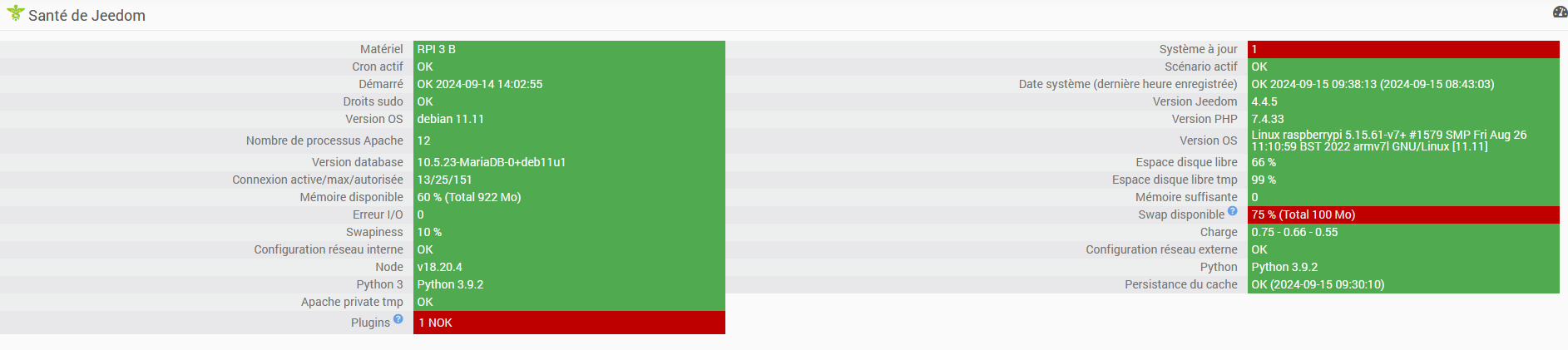

Post la page santé ça aidera peut être un développeur Jeedom à comprendre pourquoi ça ne fonctionne pas chez toi.
Merci, la voici:
Ça sent un soucis avec un plugin essaye de lancer la maj en décochant plugin ou en ssh
Merci, je ne connaissais pas la mise a jour en SSH, j’ai fait ça et plus d’erreur !
