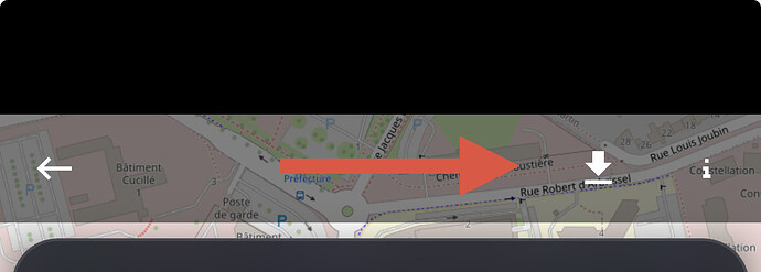

J’ai installé la dernière version JeeMate ce matin (Stable 2026-10-15 23:51:19).
J’ai pu ainsi supprimer mes anciennes zones à partir de Jeedom (pas l’App).
J’ai donc 3 nouvelles zones créées sous Jeedom.
Je clic sur Synchroniser avec l’application.
Mais dans l’App, Configuration/Géolocalisation/Domicile et Zones, je n’ai pas de zones … « 0 Zones » indiqué
A suivre …

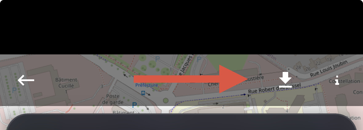

Je n’avais pas remarqué ce control.
Effectivement, avec cette action, j’ai pu importer mes zones.
Merci beaucoup pour le « trick » ![]()
