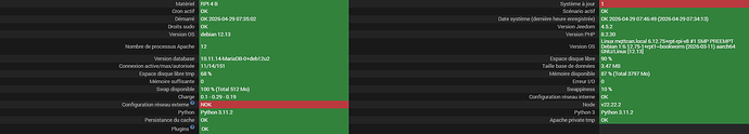

Note:
J’ai passé avec succés les vérification systéme ( Réglage>Configuration>_OS/DB>Vérifications systéme
Il me semble que certain ont reussi en relançant l’update sans reboot.
Effectivement, au bout de 3 relance, ça a finit par passer sans erreur. Je pense qu’il y a une faiblesse dans le script de mis à jour. Par expérience ( PRO) , ce genre de petits défauts fini toujours par resurgir à un moment ou un autre.
