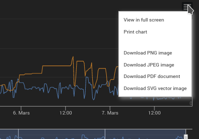

J’affiche des graphiques dans un de mes plugins en utilisant la librairie HighCharts qui est intégrée au core.
Tous fonctionne bien jusqu’à ce que j’essaie de générer un pdf via le menu intégré au graphique
J’ai l’erreur Javascript suivante:
Impossible de charger la ressource "https://code.highcharts.com/9.3.2/lib/jspdf.js", car elle va contre la directive de Content Security Policy : "script-src 'self' 'unsafe-inline' 'unsafe-eval' http://*.google.com http://*.google.fr"
Par contre, l’export PDF depuis les graphiques des historiques du core fonctionne très bien. J’ai l’impression que le core configure HighCharts pour qu’elle utilise la copie de jspdf.js qui se trouve dans le répertoire 3rdparty/highstock/lib du core.
Je ne parviens pas à trouver comment cette configuration est réalisée dans le core pour faire de même dans mon plugin.
Est-ce que quelqu’un peut me mettre sur la piste?
