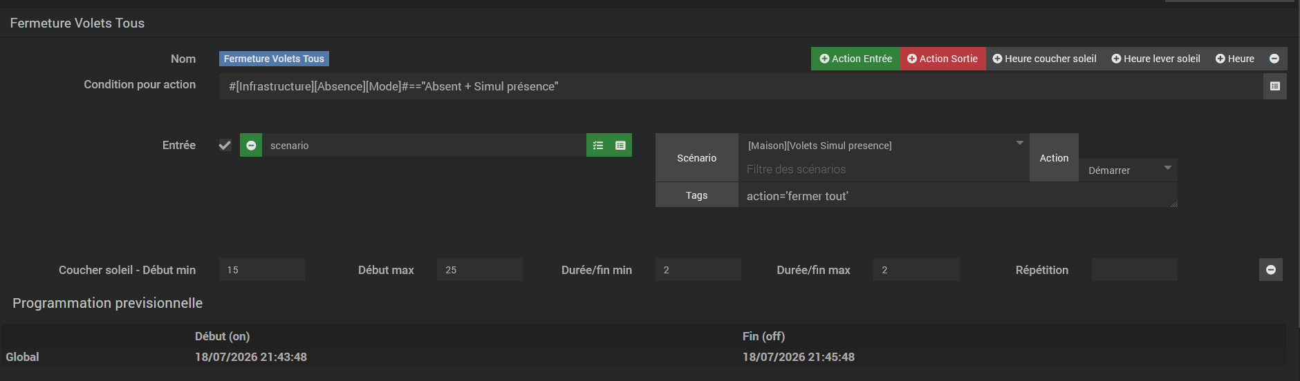

Ma simulation comporte des lancements de scénarios avec un tag :

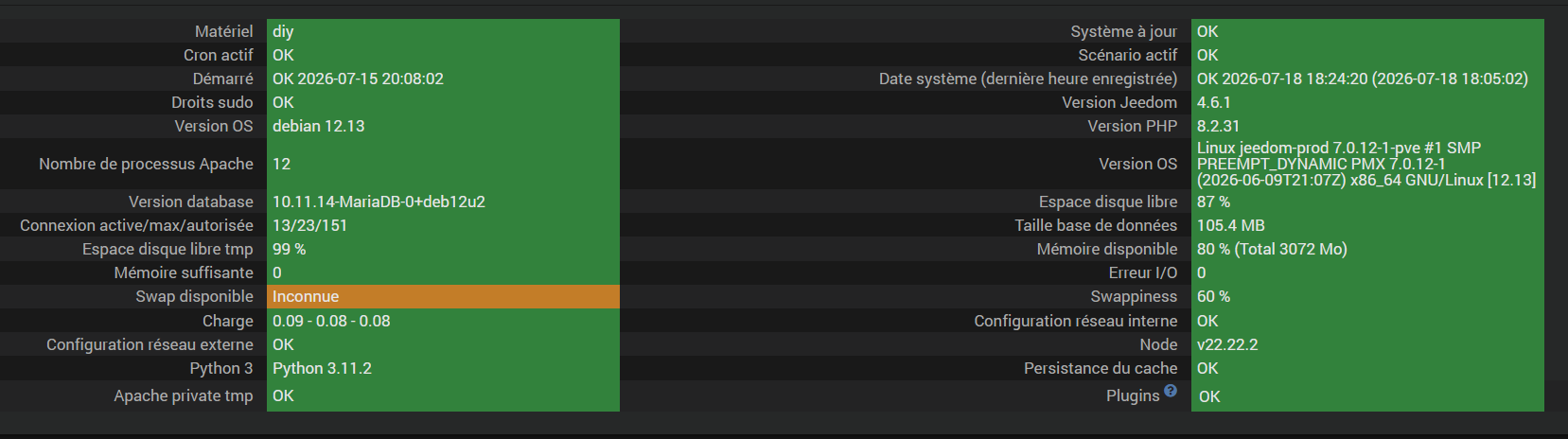

ma page santé :
