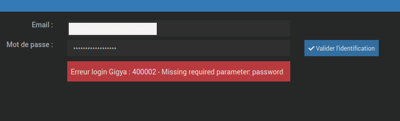

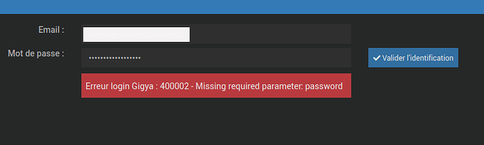

Je viens d’installer ce plugin, mais le message d’erreur “Erreur login Gigya : 400002 - Missing required parameter: password” apparaît quand j’entre mon compte MyRenault et mon mot de passe.
Est-ce bien ce compte là qu’il faut saisir ici, ou ai-je mal compris ? Y a-t-il des restrictions sur les caractères du mot de passe ?

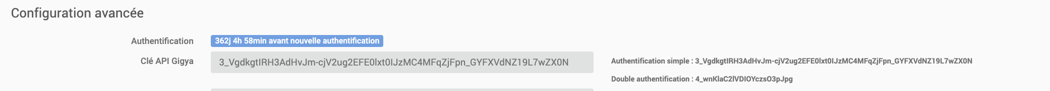

Je pense que j’ai eu la même erreur à la première connexion. J’ai modifié la clé API Gigya dans la rubrique Configuration avancée (juste en dessous de user/mot de passe) en copiant/collant la clé pour l’authentification simple (proposée à la droite de la clé API).

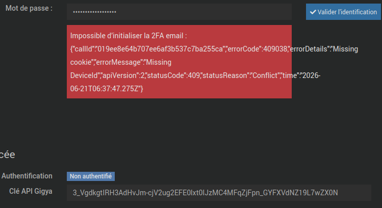

Merci Laurent, Ben du coup le message a changé :smiley:, mais je ne suis toujours pas connecté… :frowning: …
